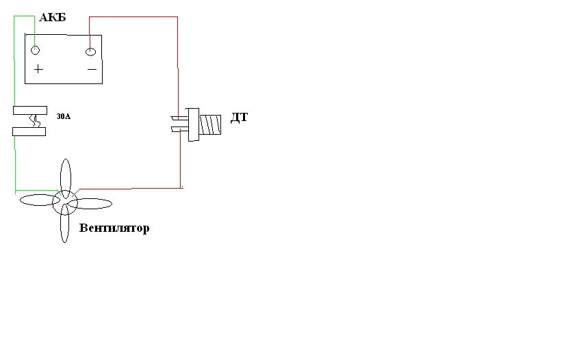

у многих НАШЕмарок и на некоторых ИНОмарках вентилятор запитан мимо замка зажигания. Фактов не знаю, возможно колхоз. Однако идея не плохая. В воплащении не вижу сложностей:
Это получается на прямую в винту?
Может реле какое поставить?Какое?Попробую!

исправленный вариант из сети

Вот это уже ближе.. Только не врубаюсь *** там диод..
Сложностей нет - но и большого смысла тоже. Работающий вентилятор охладит ту часть ОЖ, которая находится в радиаторе. Блок при этом не охлаждается, т.к. циркуляции ОЖ нет.
Если вопрос был "зачем там диод?" - то ответ простой: чтобы защитить контакты датчика от обгорания.

Диод пропускает ток в одном направлении, я не силён в радиоэлектронике, и каким макаром он защищает от обгорания хочется уточнить. Считаю, было бы полезным.

Кстати даже при не работающем двигателе в системе охлаждения идёт циркуляция горячей охлаждающей жидкости. Приведу пример. Кто живёт в часном доме, сталкивался наверное с системой отопления, там зачастую не ставят циркуляционный насос а горячая жидкость в данном случае вода без проблем поднимается на уровень второго этажа. Так же и в автомобильной системе, бывают случаи когда винт подключен напрямую, двиг глушишь а винт крутит какое то время, потом встаёт. Проходит ещё время и он опять может включиться на пару минут а потом опять встаёт. Это вот как раз и есть та самая церкуляция горячей жидкости по блоку и родиатору. Так что зацепить винт напрямую минуя замок зажигания будет только плюсом, тем более что заводскую схему можно не ломать а сделать новую и собрать всё это дело грамотно под капотом. надо то всего реле 4ех контактное, штук шесть мам, можно диод но можно и без его и зацепить всё это дело к стандартному датчику на родиаторе. Что касаемо меня, я так сразу и сделал, делов на полчаса рабрты.
