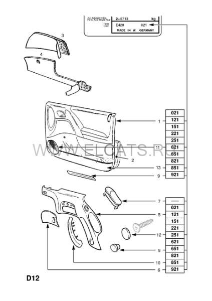

защелка , что дверь закрывает - открывает? если да - то на ней есть красная пимпочка, ее надо вытянуть на себя (аккуратно тонкой - тонкой отверткой подцепить) и кнопку потянуть вверх, под ней еще один болтик! под номерами 10 и 6 тоже болтики! [attachmentid=56287]
