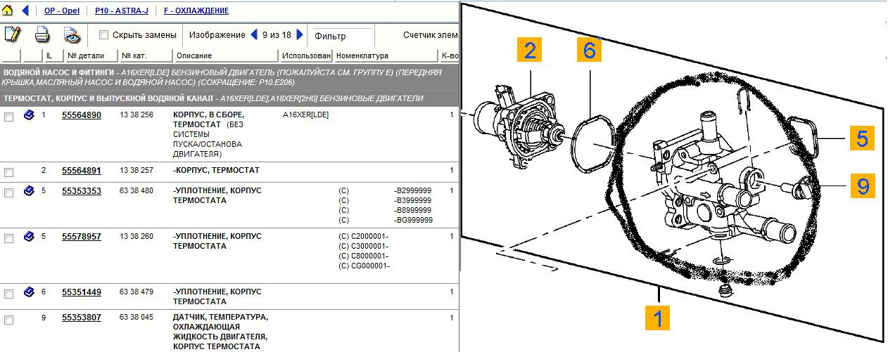

Коллеги, помогите определить каталожный номер этой обведённой детали(наверное корпус термостата), у меня подкапывание из под шпилек крепления к двигателю, может трещина в пластике.....
Всем спасибо!!!!С уважением, Юрий...

#11 berkut
  • Cообщений: 16 370
Отправлено 11 Октябрь 2015 - 23:40
есть ли на нем своя маркировка с номером не узнать пока не снимишь или в руках не подержишь другой.
если искать поисковиками, то по каталогу он проходит как комплексная деталь и включает в себя и термостатную головку и крепеж и пр.
можно на разборе его поспрашать.(как пример)
но есть интересная хрень.
на нескольких сайтах, например, тут он на фото показан сам по себе, а цепочка номеров соответствующая каталогу проходит по сборке.
если его ни кто не мучил(ломал), то там скорее всего прокладка села

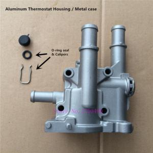

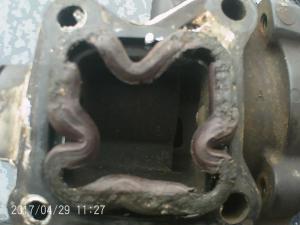

Возвращаюсь к корпусу термостата.Заменил я его тогда, в 1915-м  И вот прошло чуть больше года, пошли подтёки из под прокладки у корпуса..Сняли и я понял, что попал.....Внутренняя сторона упора прокладки просто ИСЧЕЗЛА, а цена корпуса на данный момент min -9.000, max 19.000.Кстати посмотрел старый корпус, случайно сохранил, там та же беда, частично разрушен внутренний упор.Полазил в Сети, нашёл замену вроде..Алюминиевый на Ali Express, цена 1.800.По номеру подходит к нашим XER.Пока посадили на па ранит, исключив резиновую прокладку, всё равно ей упираться не во что.В общем жду "китайца"......
C уважением, Юрий.....

@yurochka, у меня тоже подтекало в этом месте. Заменил прокладку, больше не повторялось. Деформация прокладки, подобная вашей, возможна при разряжении в системе охлаждения, а это возможно при заклинившем клапане в пробке расширителя. Решение с паронитовой прокладкой весьма удачное, пожалуй даже лучше, чем оригинальная резинка.

Отправлено 29 Апрель 2017 - 20:09
@yurochka, у меня тоже подтекало в это месте. Заменил прокладку, больше не повторялось. Деформация прокладки, подобная ваше, возможна при разряжении в системе охлаждения, а это возможно при заклинившем клапане в пробке расширителя.
Да это всё было бы классно, но у меня менять НЕКУДА.Упорной обечайки просто нет!!!!!
Да это всё было бы классно, но у меня менять НЕКУДА.Упорной обечайки просто нет!!!!!Внутренняя сторона упора прокладки просто ИСЧЕЗЛА!!!!

Отправлено 29 Апрель 2017 - 20:14
Т.е. она сломалась в результате деформации прокладки.

#17 berkut
  • Cообщений: 16 370
Отправлено 29 Апрель 2017 - 20:24
а что за пи-пи-пи было залито в систему, что так вызвало разбухание резинового штатного уплотнения? или это такое пи-пи-пи само уплотнение?
раскол корпуса получается при установке его в перекос или когда криворукий мастер начинает выковыривать старое уплотнение отверткой.

Отправлено 29 Апрель 2017 - 20:50
Денис, да фиг его знает с чего началось....Первый то корпус родной.Возможно беда с ним приключилось когда началась эпопея с маслом в ОЖ. Когда движок перегрел. А вот меняный в 15-м непонятно отчего. Пи-пи-пи  G12 .А вот внутренность как корова языком.....

#19 berkut
  • Cообщений: 16 370
Отправлено 29 Апрель 2017 - 21:20
резинка явно разбухла от воздействия на нее ОЖ. на лицо несовместимость компонентов.

Отправлено 29 Апрель 2017 - 21:28
Ну тут два варианта. Или резинка  :ap:  , или жидкость, но......резина на термостате и колечки на длинном патрубке маслоохладителя в норме.Значит первое.
