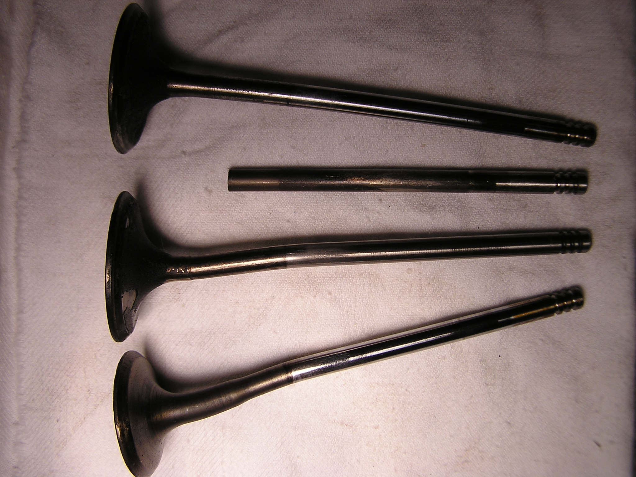

Вот наконец просмотрел все клапана.
Обломился выпускной клапан . Причём его тело абсолютно ровное.
И видны следы перегрева. Это новый клапан ( итальянский ) из тех что
поставил в первый ремонт. Они отличаются от оригинальных.
На родных на самом кончике нанесены цифры а также отличие в утолщении
перед тарелкой.
Возможно был повышенный люфт в направляющей.
Или он был плохо притёрт.А может и сам клапан бракованный.

Тоже был такой косяк,3 цилиндр столкнулся с клапаном...голову с разборки ,поршень новый......вердикт таков был,маслосьёмный колпачок слетел со своего седла и стопорнул клапан.
