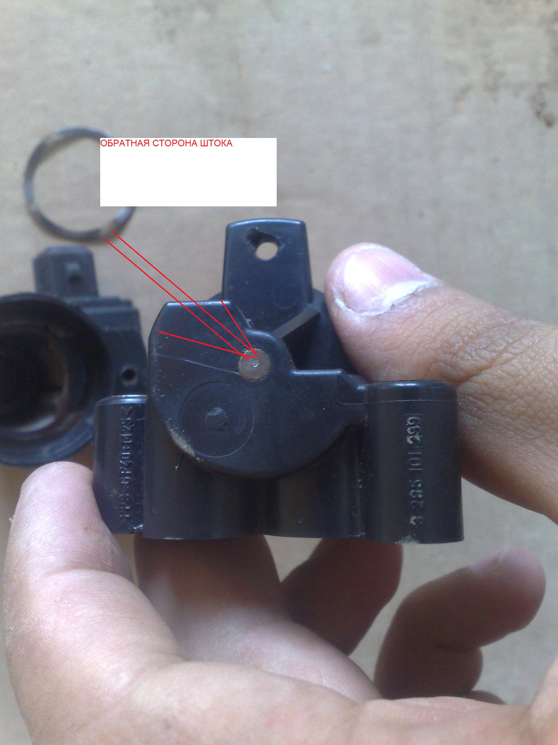

Проблема с оборотам, прыгают в районе 1000 - 2000, то на 1000 то на 2000, плавает редко. Глохнет на светофоре когда трогаться собираешься.
При включений с утра все нормально, проехав и прогрев двигатель начинается данная проблема. по городу стало ездить опасно. Машина при этом шумит как трактор.
Около 2х месяцев назад была ошибка 73 ДМРВ низкое напряжение, - почистил контакты ДМРВ и чуть сыпанул ВДшки, ошибка пропала.
Я думаю проблема в РХХ. Проблема началась как только залил в движок масло Castrol Magnatec 5w40. до этого ездил на Mobil 3000 5w40. Я думаю от кастрола идет много паров которые попадают в РХХ через вентиляцию картерных газов, и шток РХХ залипает от этого. Вообще этот кастрол не нравиться мне, отложения какие то дает на двигателе лаковые, вобщем зря залил.
Хотел почистить РХХ по данной инструкций, чистил несколько раз, даже 3 часа в ацетоне держал
http://opel-club.ru/..._x20xev_OVB.htm
Однако не смог полностью разобрать РХХ, а именно добраться до его штока. Прилагаю фото РХХ на движке x20se, он пластмассовый. Не обращайте внимания на повреждения на деталях, они не влияют на работу рхх
Кто смог его разобрать и добраться до штока. может кто объяснит как его разобрать?!!!!!!!! хелп

Отключил фишку с ДМРВ и холостой ход выравнился, немножечко выше положенного, но это уже не 1000-2000 оборотов.
Кто знает, чем грозит что ДМРВ отключен постоянно? хотя ошибок на данный момент не выдает.
и ребята, неужели на x20se никто не разбирал РХХ, ответьте, как там разобрать полностью.

Датчик этот неразборный (ну можно конечно разобрать, но собрать потом точно не получится), мыть его можно либо сбалонами для чистки карбюраторов либо 646 растворителем, но просто мыть бесполезно. Лучше опустить его в растворитель и подавать на него напряжение с интервалом гдето 0.5 секунды через резистор или лампочку тогда шток будет открываться замачивание без этого ничего не даст. Напругу лучше давать через какой нибудь генератор импульсов (схему найти в нете и спаять) чтобы он щелкал постоянно. Еще вариант промыть в ультразвуковой ванне должна быть у промывщиков форсунок, у них же кстати должны быть и генераторы которые в процессе мытья открывают форсунки, вполне подойдет и для РХХ. Перед началом процедур быть готовым к кончине РХХ и иметь ввиду что есть только оригинал и стоит порядка 170 евров, ну или дырка в дросельной заслонке дешево и сердито.
Езда с отключенным ДМРВ грозит расходом негуманным ну и двигателю не очень ибо мозги выдают бензин по сигналу лямды, а должны по нему только проверять связку датчика температуры воздуха и ДМРВ, то есть качество смеси они будут знать постфактум.
http://www.opel-omeg...mp;#entry246840 ответ получен на соседнем форуме.
________________________________________________________________________________
Понятно, значит разобрать РХХ на x20se не удасться. значит буду дома подавать ток через батарейку на нее предварительно погрузив в раствориталь какой нибудь, типа ацетона.
А это точно что без ДМРВ расход увеличится на мотрониках? вроде там ЭБУ переходит на режим средних показателей от ДМРВ, или он должен быть подключен чтобы так было?
Кстати говоря, я уже писал что после отключение ДМРВ обороты нормализовались, надолго ли не знаю. Хотя ДМРВ падла ошибку не выдает, скребкой по крайней мере. МОжети ли эта трабла быть из за EGR? читал что система рециркуляций отработанных газов для работы в том числе ориентируется на ДМРВ........что думаете
