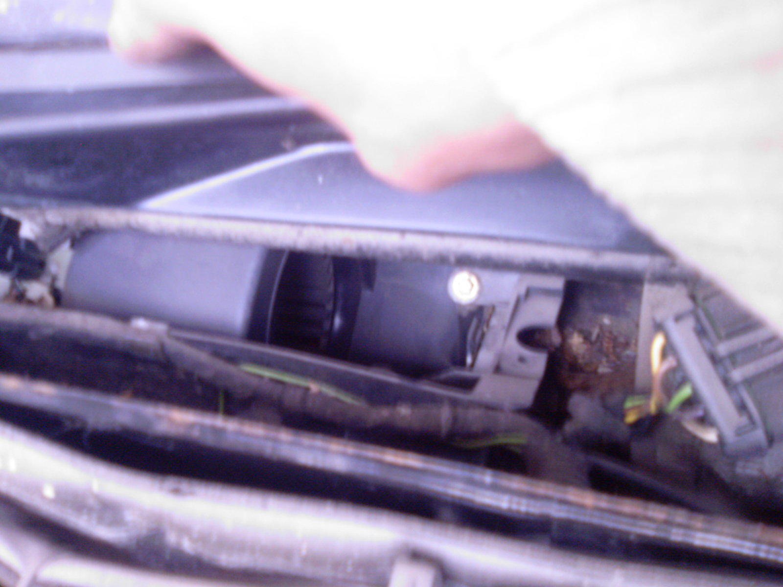

такая проблемка, чуть где то стал под деревом и листья упали то при включенном обдуве всё летит в салон ((( поднял защиту которая возле дворников под капотом, и увидел что там нету сверху крышечки, поидее она должна быть как мне кажется. И ещё вопрос , есть ли в наших авто салонный фильтр, если да то скажите где стоит, и расскажите что у вас на том месте, закрыта ли эта коробка... фото приветствуется !! спасибо

1. Здесь всё правельно так и должно быть. Сеточки стоят по краям слева и справа(где сливные горловины для воды)
2. Салонный фильтр есть, а ставится он на модели у которых установлена функция "Церкуляции воздуха в салоне" и имеется соответствующая кнопочка аля "движение по кругу". Но вот есть один минус эта функция идёт в паре с кондеем)))) так что нет кондея не фильтра http://forum.opel-cl...t...st&id=46081

на белорусском форуме чел фотки выкладывал самодельного фильтра
делал из пластиковой бутылки и набивки воздушного фильтра, так что крыльчатка вентилятора полностью закрывалась

Он стоит после радиатора печки! чтоб его достать надо разобрать Всё!!!! ну всю переднюю панель)))))
перед разветвителями на воздуховоды

Я сам себе фильтр сделал.
Можно просто из полотенца, но я поставил фильтр для пылесоса.
Прикрепил канцелярскими биндэрами, прямо над моторчиком.
В салон теперь листья не летят.

zews, Сделать фото проблемно, нужно снимать дворники.
Когда снимишь дворники, и пластиковую защиту то все увидишь сам.
Просто любым удобным тебе способом усстановишь кусок ткани, или что захочешь прямо над моторчиком .
Я взял вафельное полотенце. И теперь раз в год только снимаю чтобы постирать.

Сделать фото проблемно, нужно снимать дворники.Когда снимишь дворники, и пластиковую защиту то все увидишь сам.Просто любым удобным тебе способом усстановишь кусок ткани, или что захочешь прямо над моторчиком .Я взял вафельное полотенце. И теперь раз в год только снимаю чтобы постирать.
я уже так сегодня и решил сделать ))) есть у меня специальная ткань, применяется помоему в медицине, она воду очень плохо пропускает а воздух отлично... вот её то я и натяну... вот только мне не понятно почему это производителем не предусмотрено... вроде бы как побокам отсека где стоит мотор какие то дырочки , я думал что должно быть что то сверху, а у меня этого просто нету.... а оказывается что производитель дал владельцам "полёт фантазий" )))
