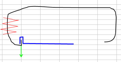

Совсем забыл.
Во первых надо снять пластик.
1. Откручиваем ручку регулятора угла поворота сидения. 2 винта
2. Откручиваем пластик, крепится с торца с низу. 1 винт
3. Откатываем сидение до упора назад. Снимаем защелку с внутренней стороны (с права) с регулятора угла поворота спинки (нужно чуть отгнуть пластик). Вытаскиваем регулятор в обратную сторону со штифтом в длинну во все сидение. Ничего нигде колупать с усилием ненадо.
4. После того как вы сняли крутилку, в том же районе ищите скрытый столбик 2-3 мм диаметр. Тот же принцип защелкивания как и у клипсы (авто), нужно его потдеть и выдернуть, ну или как вариант выбить его вовнутрь
5. Далле пытаемся снять панель с учетом что она в двух местах крепится на защелки типа стрела (защелкивается при вставке с двух второн (верх-низ))
[attachmentid=2470]
Синий (метал. каркас седла)
Сжать сидение (красным)
И выдернуть по стрелке (Зеленый)
