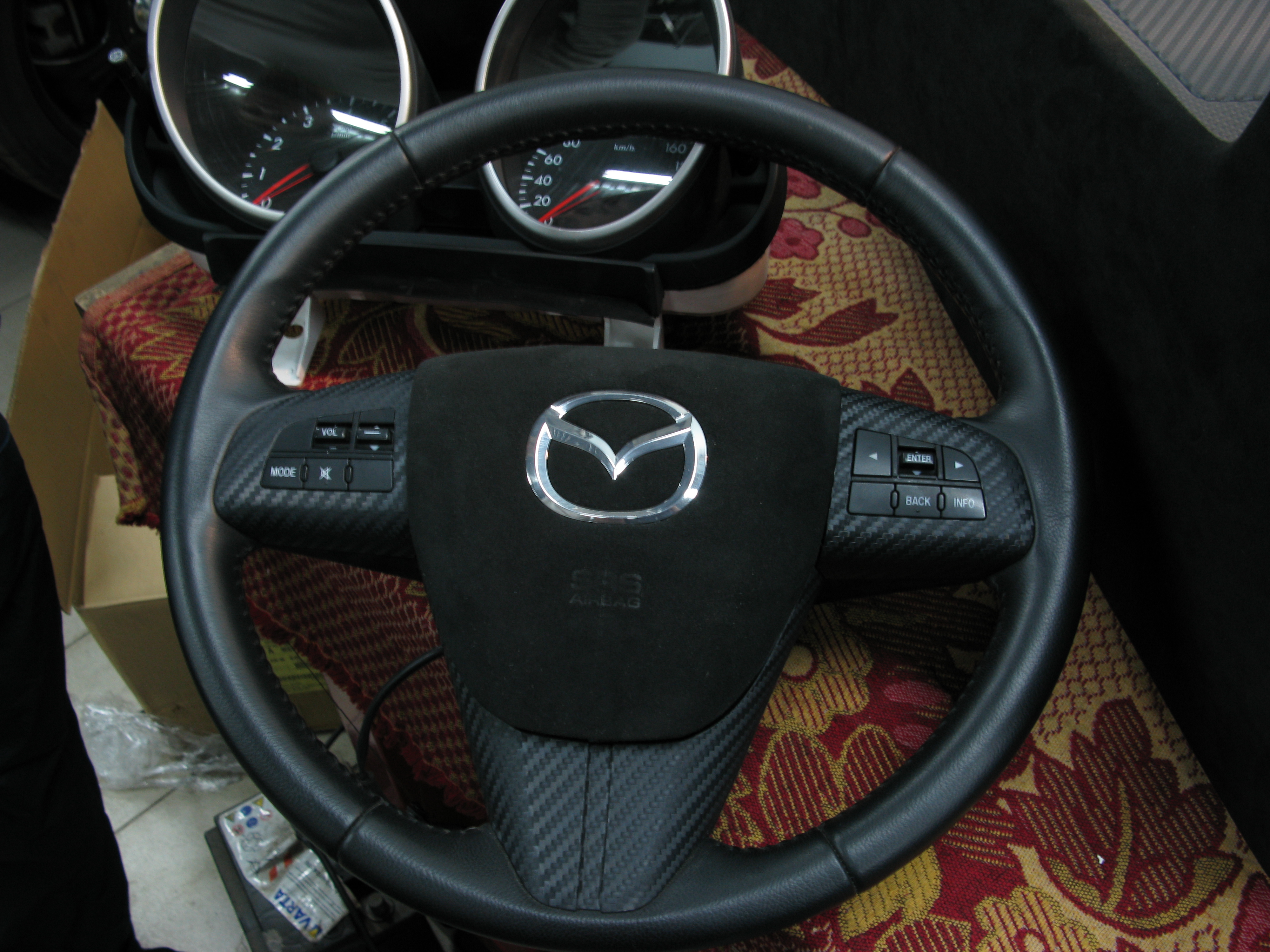

Перетянуть кожей, алькантарой или замшей

#5 dimon@
dimon@
  • Cообщений: 21
Отправлено 23 Сентябрь 2010 - 01:29
Цитата(fotonplus @ 22.9.2010, 11:39)
если есть аэрбег - обтягивать ни в коем случае нельзя!
Когда перетягивают руль, сидения, торпеду с аирбэгами делают с внутренней стороны специальные надрезы, повторяющие контур открытия аирбэга и не дай бог ДТП все откроется без проблем. Эта перетянутая торпеда алькантарой мазда 3 2010 года выпуска, после перетяжки она попала в ДТП, все подушки открылись, так что перетягивать можно

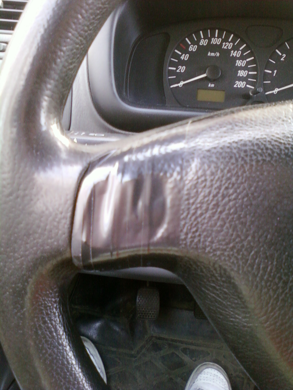

Отправлено 27 Сентябрь 2010 - 22:10
Цитата(Tumann @ 25.9.2010, 14:03)
Сегодня смотрел на руль;-)
Хотел снять эту верхнюю крышку, на которой две протёртые дырки, а под нимим кнопки.
Побоялся, а вдруг пиропатрон рванёт? Изображение
И возник вопрос: а как добраться до кнопок сигнала, если они вдруг заглючат? Ведь не разбирать же подушку?
Можно временно заклеить изолентой:[attachmentid=58912],[attachmentid=58913]. Вывинчиваем 2 болта, доступ хороший. Аккумулятор можно отключить!(я не отключал).

name='AlekseyT' ]
А в случае аварии что? Крышка айрбека не сработает? Ну или подушка без-ти улетит в сторону пассажира...

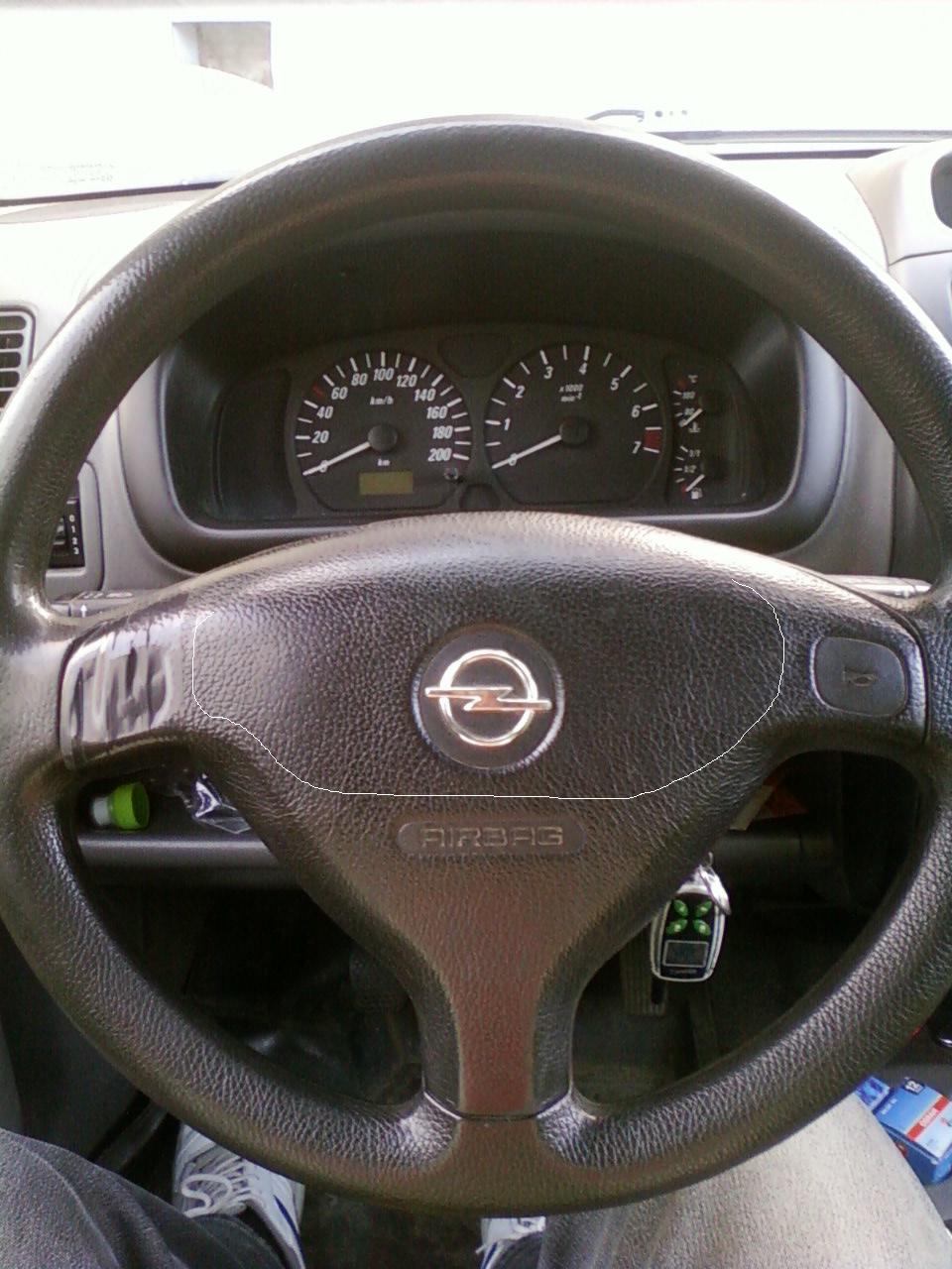

Отправлено 28 Сентябрь 2010 - 13:43
Насколько мне помнится подушка рвет эту накладку по контуру который отметил на рисунке.
#14 mmx
mmx
    трое согласных
  • Cообщений: 5 856
  • Город:44rus и 77rus
Отправлено 28 Сентябрь 2010 - 13:51
Ничего в случае аварии улетать не должно. Крышка разрывается подушкой по насечкам, заранее сделанным изнутри при формовке.
