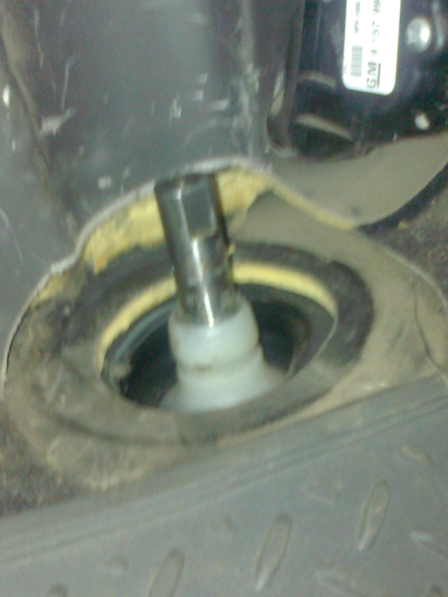

Проблема актуальна и у меня.Стук появился после150 тищ.Пришол к выводу что это Нижний опорный подшипник или скорее всего та маленькая зараза Фторопластовая втулка,которую шоб поменять нада полюбе снимать всю рейку. Изображение

Отправлено 06 Апрель 2012 - 00:51
вот тут и стучит
