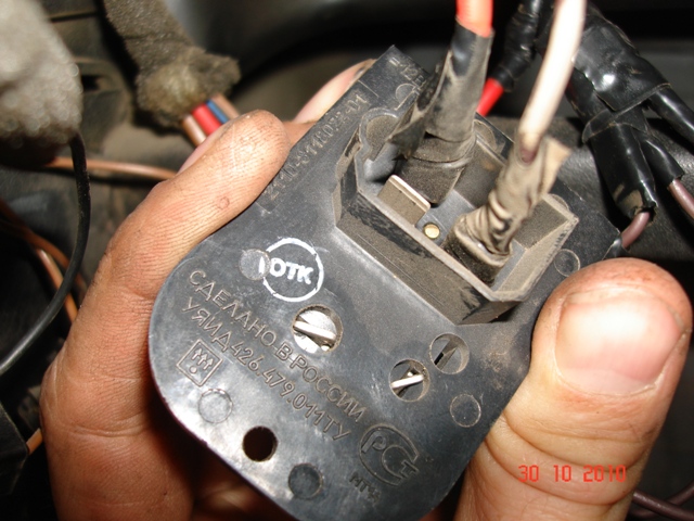

Здравствуйте. У меня при повороте ключа начинает дуть вентилятор печки, притом всё время, на кнопку off на климате не реагирует, скорость вентилятора не переключается, всё время на одной. Изучая форумы понял, что дело может быть в резисторе, который отвечает за переключения скоростей. Снял бардачёк, искал-искал не нашёл, потом за провода из глубины вытянул видимо резистор, но надпись "сделано в россии" и "2110" меня очень смутили. На фото разводка проводов и это... Можно ли всё вернуть к тому как придумали в Германии. Хочется чтобы работало как задумано, а не как проще.[attachmentid=60859]

Резистор бывает двух видов:
Просто набор проволочных резисторов, ставиться на машинах с ручным переключением скоростей.
Электронний регулятор ставиться вместе с климатом и управляется им.
На фото не резистор, а реле которое работает от зажигания и подключает мотор к +12 вольт. Это напряжение там присутствует постоянно и если пробит транзистор то вентилятор работает постоянно даже при выключенном зажигании.
Видимо поэтому и поставили реле.
Резистора нет, но есть разъем туда, если надо могу сфоткать телефоном, но качество будет низкое.

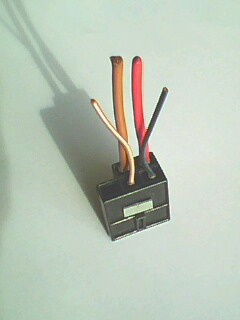

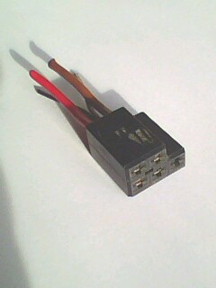

Да, но при условии что климат исправен и дает управляющий сигнал на резистор (электронный регулятор).
[attachmentid=60892][attachmentid=60893]
Кроме этого разъема на резисторе два вывода для подключение мотора вентилятора. Там все просто: Где надпись "motor+" надо подключить красный провод от мотора, а коричневый к другому выводу.

Geoopel, а где бы взять такую фишку, а то у меня она расплавилась и пока я не заменил два толстых провода, на наши просто с "мамами", очень медленно крутился вентилятор печки. В принципе, все работает, но что то хоцца из этого узла убрать самодеятельность.
