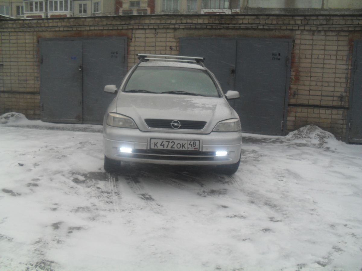

Установил огни)) пришлось правда бампер снимать)
Отличный и яркий бюджетный вариант) Вышел через 10 руки на хозяина ларька по продаже запчастей Фары обошлись в 1600 руб. + 90 рублей реле) итого 1690 . Думаю не так дорого получилось) flag.gif
