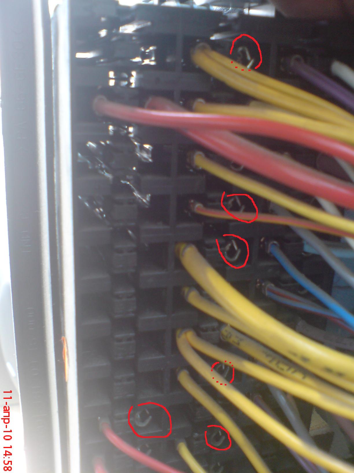

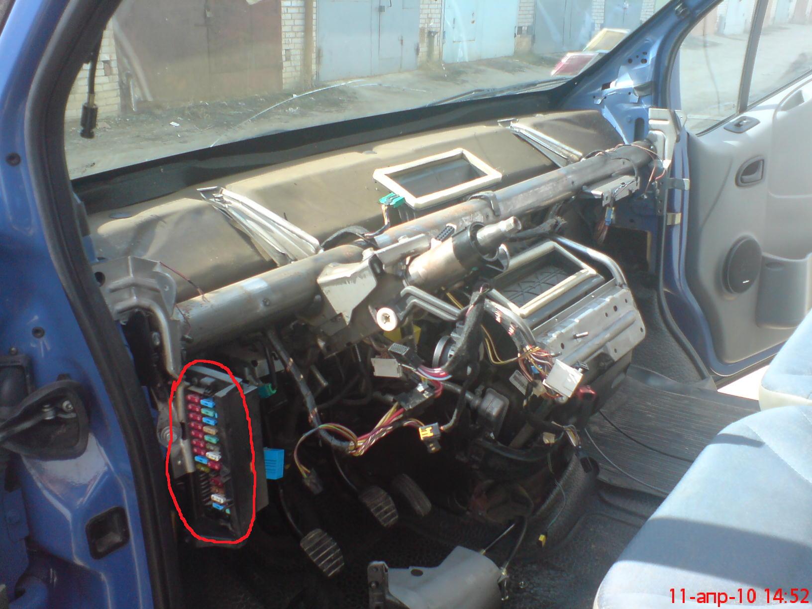

Когда я снимал приборную панель у себя, обратил внимание на блок предохранителей с обратной стороны. И вот что удивило меня: к половине торчащих предохранителей подходило только по одному проводу.

А посотреть по схеме што за предохранители незадействованы.

В том то и дело что приборы есть, предохранители торчат, на наклейке рисунки есть.

Полтергейст блин...

Там в правый ряд приходит провод большого сечения и стоят вертикально, до куда надо малозаметные перемычки, получается типа шины(эл).А с левого ряда уходят провода на потребители.

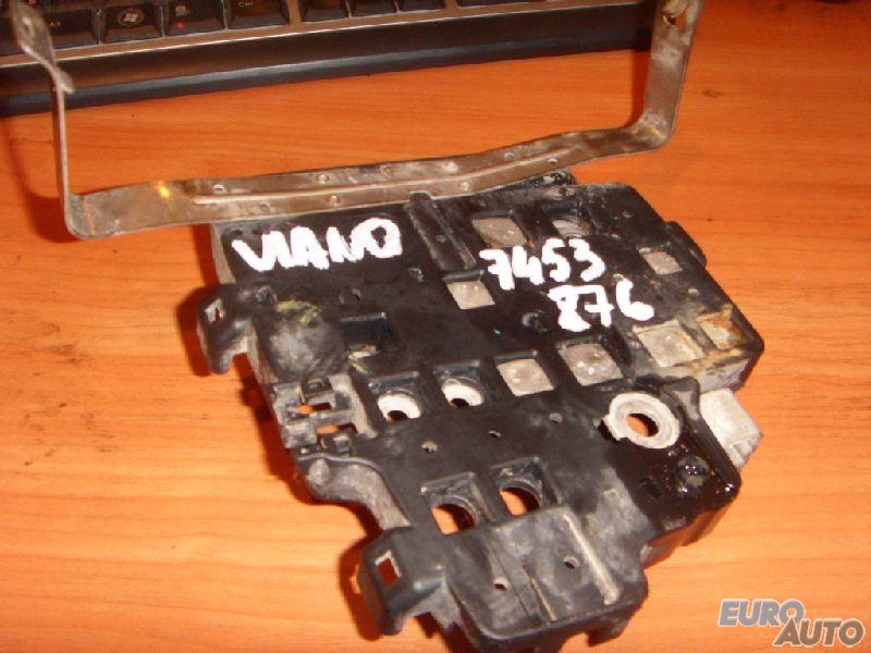

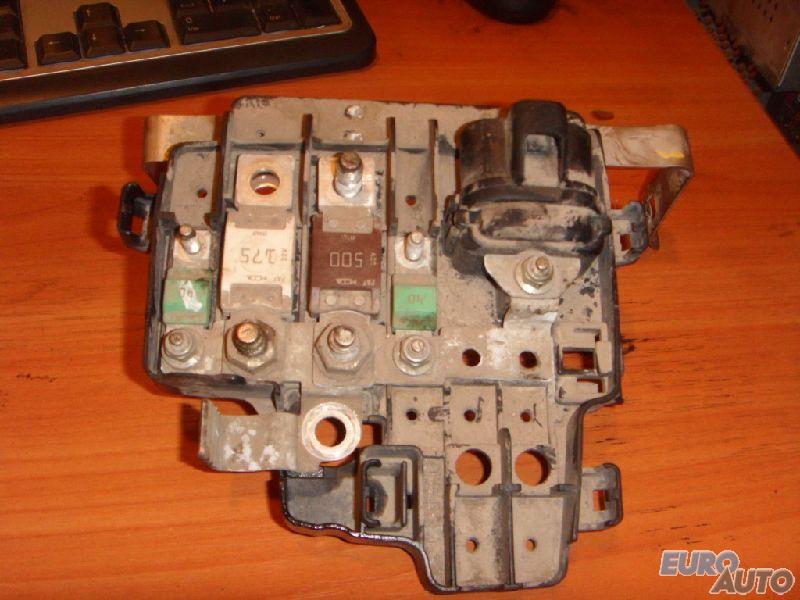

excl.gif [attachmentid=65192][attachmentid=65193]Всё перерыл,ни как не могу найти где такие стоя на машине.Может кто подскажет...?
Вот фото..

обычно такие стоят на плюсовой клемме АКБ...

На втором снимке подписано белым: VIANO .
Не от нашей машинки блочеГ. И у нас могут стоять не совсем такие предохранители.

У нас такие могут устанавливать:
[attachmentid=65205] [attachmentid=65206]
