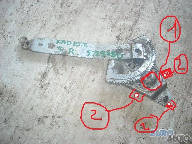

простите что смог то и нарисовал это задние но смысл такой же
1)деталь номер 1 отрезаем примеряем только чтобы шестеренки плотно встали иначе а полном подъеме будет проворачиваться.
2) детали под номером 2 привариваем и засверливаем и прикручиваем собираем все на дверь и радуемся.[attachmentid=66341][attachmentid=66343] [attachmentid=66342]
на первом рисунке 2108
Сообщение отредактировал Freeman1985: 02 Февраль 2011 - 21:42

Отправлено 09 Февраль 2011 - 20:11
спасибо большое)))

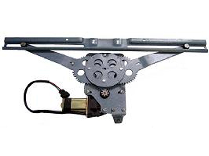

Теперь есть представление!!!
http://www.autocomp....ssories/400-57/ -,а вот еще вариантик такой засветился,как думаешь стоит заказать???
Очень уж они на наши,на кадетовские смахивают.Может встанут!
Сообщение отредактировал Алексей Е18NV: 09 Февраль 2011 - 20:13
#11 Freeman1985
Freeman1985
  • Cообщений: 28
  • Автомобиль: Opel kadett GSI 2.0
Отправлено 09 Февраль 2011 - 21:16
Цитата(Алексей Е18NV @ 9.2.2011, 20:11) Просмотр сообщения
спасибо большое)))
проще на разборке пошукать и найти 09 они то точно встанут
