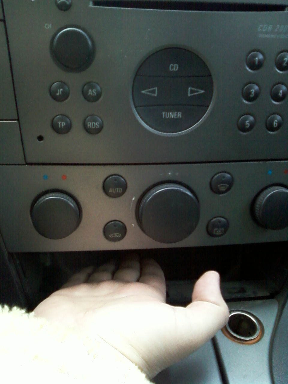

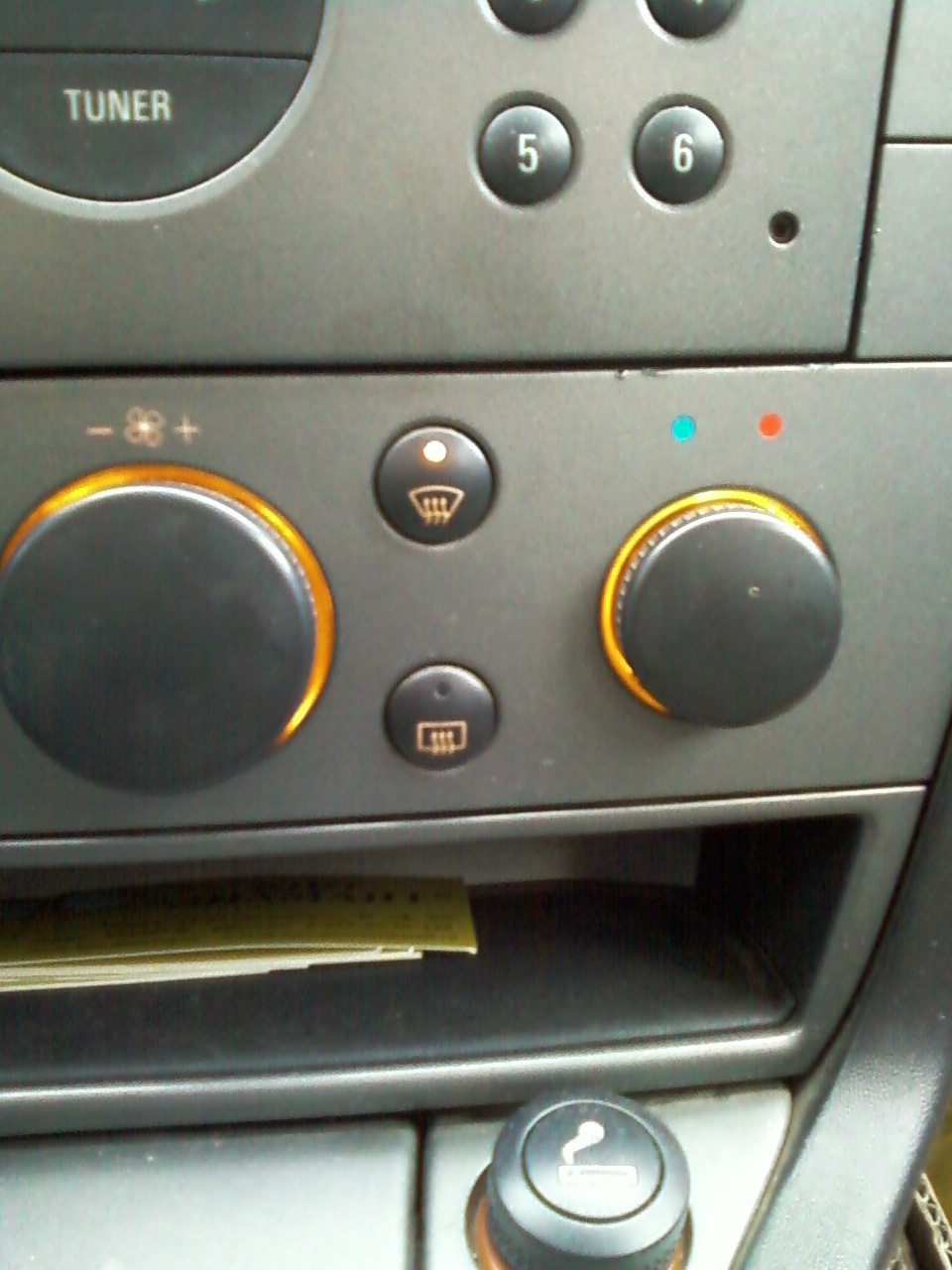

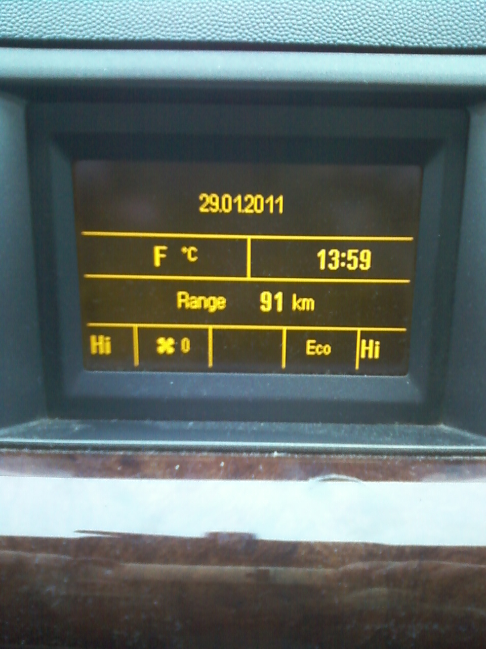

Книгу по ремонту скачал, но там нет
последовательности включения Климы.
Кнопки включения тоже нет. Фотки прикрепляю.
Напишите, люди добрые, чё нажимать, чтоб включить климу.

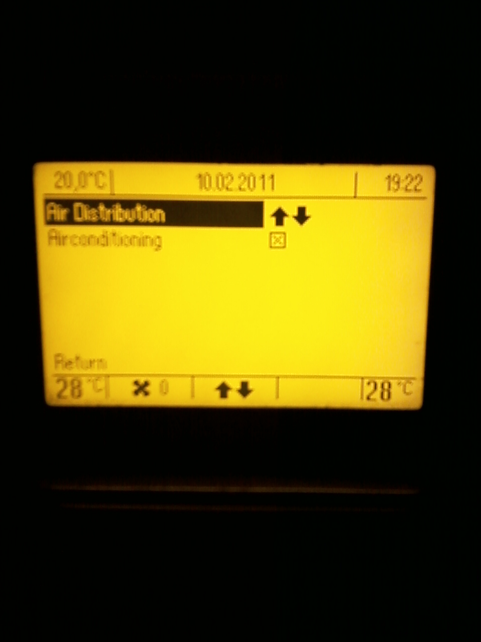

Левая и правая крутилки это температура для водителя и пассажира.
Большая крутилка посередине - это регулировка скорости вентилятора + вход в меню (кондиционер, направление воздушных потоков).
Auto - клавиша включения режима автоматического поддержания заданной температуры.
У вас сейчас стоит обдув только лобового стекла. Отключить его можно клавишей №3, которая стоит между большой крутилкой и малой правой.
P.S. Замените датчик забортной температуры. Возможно его просто нет, не подключили при снятии бампера или просто сломался.
Руководство можно скачать у нас на сайте.

Датчика температуры нет, а крутилка при нажатии не даёт никакого эффекта.

Да не за что! Крутилку большую надо крутить влево (уменьшение скорости вентилятора) или вправо (увеличение) и нажимать для регулирования направления потоков воздуха в неавтоматическом режиме или просто включить/выключить кондиционер.
http://opel-club.ru/instruction.htm находите Vectra C/Signum и качаете.
P.S. Датчик забортной температуры можно купить благо стоит копейки.
