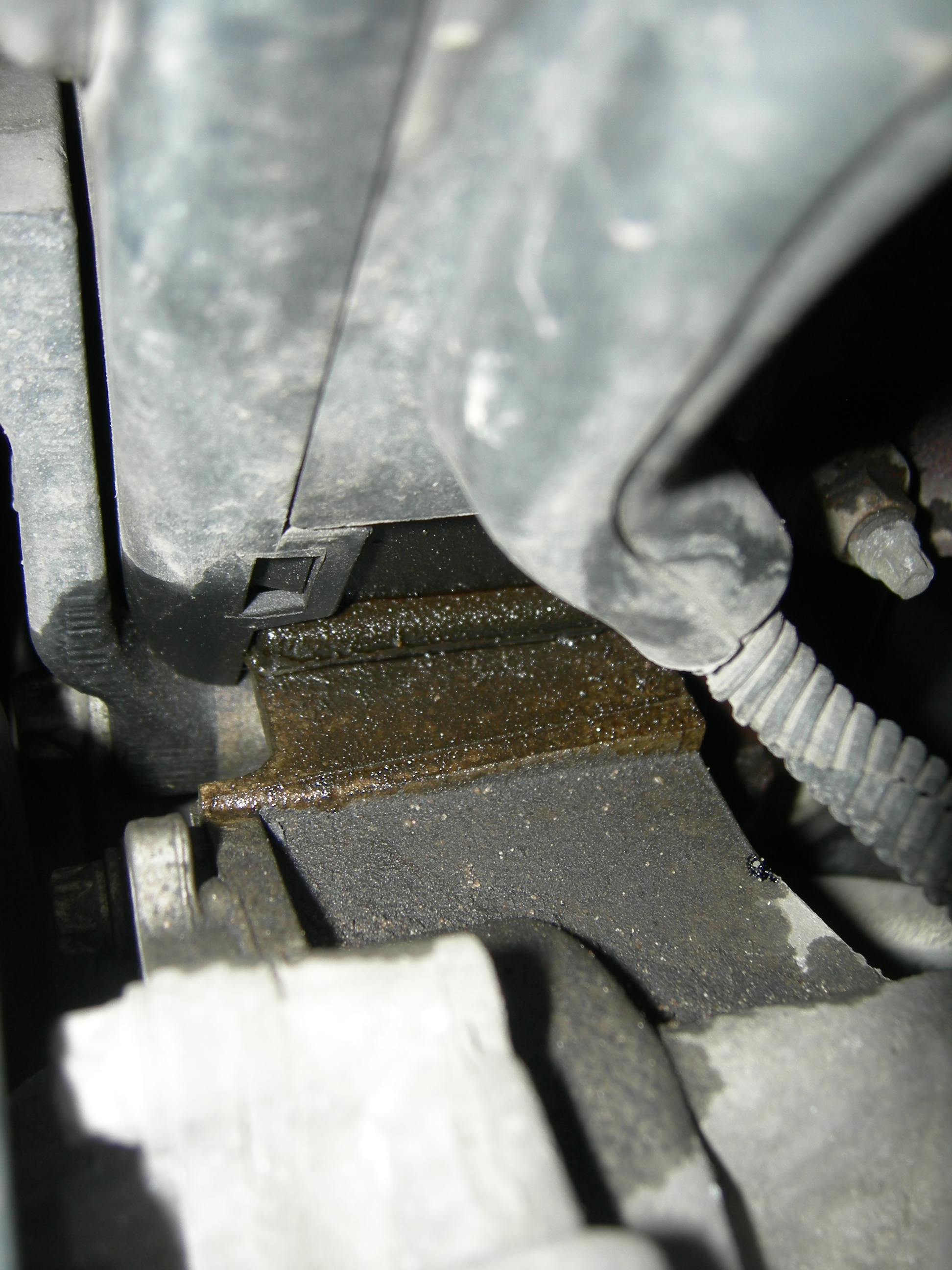

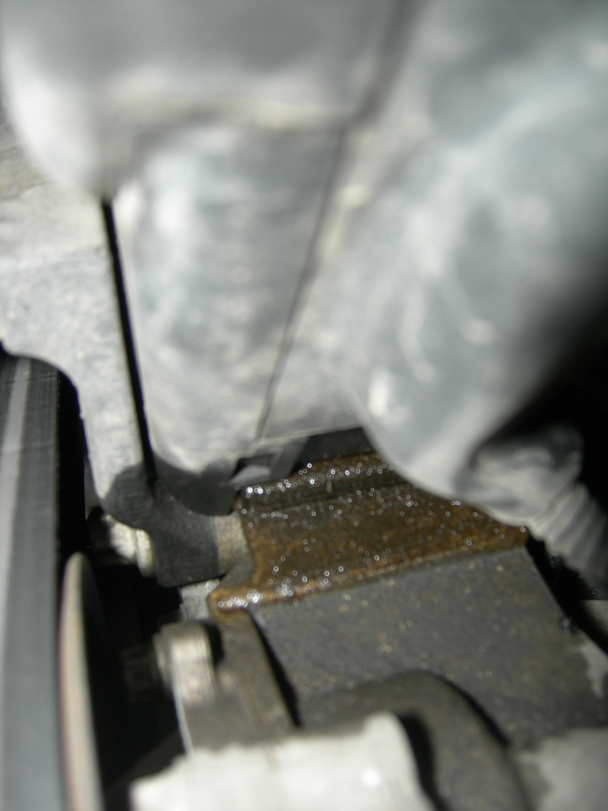

течь появилась во время резкого понижения температуры до минус 16 (за день до этого был ноль ).Позвонил в сервис сказали что возможно нужна замена шестерен распредвала (а это совсем не бюджетно )может у кого то было что то подобное и во что вылилось ,завтра еду в сервис как что отпишусь.

А зачем менять шестерни, они погнулись? Думаю, достаточно ограничиться заменой сальников на рапредвалах и колене (смотря откуда разбрасывает).

сальники заменить ерунда ,просто общаясь по телефону с сто мастер сказал что типа шестерня масло тоже может пропускать (каким только образом мне непонятно ).

может. вскрытие обычно в таких вещах самый лучший помощник.
а готовиться только к одному - к ремонту за деньги, если сам не можешь крышку снять на два винта и посмотреть откуда течет.

опель549, только не тяните, масло на ремне ГРМ еще ни к чему хорошему не приводило.

Был на сто .Сняли кожух ремня грм ,там всё чисто ,шестерни слушали не гремят,подозрения на прокладку клапанной крышки или сальник .Посовещавшись решили пока не чего не менять ,место течи всё аккуратно промыли ,пока буду кататься и следить .А вот интересно у кого нибудь тёк сальник распредвала ,при снятом кожухе мне показалось что из-за сальника масло врядли попадёт на ремень грм .?

У меня была похожая ситуация при пробеге в 75000тыс. Я грешил на сальники, но они были в порядке,проблема была в закаксованных масленных каналах передней крышки подшипников распределительных валов на ней еще стоят два гидравлических клапана управления распред вала,каналы эти очень малы и со временем забиваются и масло начинают гнать по пути меньшего сопротивления, а забиваются они от того что оригинальное масло не ходит 15000, максимум 10000.

Я стоимость работ не знаю, делал сам возни много,думаю будет стоить чуть больше чем замена ремня ГРМ. Хотя можно узнать у мотористов можно ли не разбирая весь механизм снять переднею крышкуподшипников распред валов, тогда все проще работы на час, в этой крышки два масленных канала идут к сатьникам вот они у меня были забиты масленным нагаром.

Добрый день! Недавно был в такой же ситуации. Приехал в сервис с такими же подтеками масла. Сказали что нужно менять сальники. Заменил. Через неделю все тоже самое. Приехал в сервис опять. Мастера сняли шестерни и на одной из них обнаружилась риска по всей длине окружности вала шестерни натертая, как они сказали, старым сальником. Пришлось менять одну шестерню. После этого все ОК.
