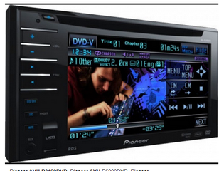

поставил магнитолу pioner AVH-P3100DVD в место штатной все хорошо но если дня 2 не ездить аккумулятор разрежется . проблема серьёзная приехал в контору которая ставила говорю почему магнитола не тухнет после того как я достаю ключи из замка зажигания они говорят что это сделать нельзя так как в штатной что-то стоит что контролирует подачу тока и еще антенну сделали проста на штекер а мне кажется она активная должна быть помогите как решить вопрос.
что мне с магнитолой делать менять или есть выход какой нибудь и если менять подскажите на какую модель
вот так она выгледит
