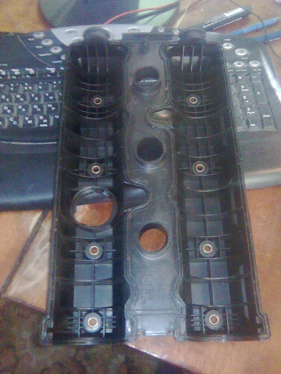

Выложите плиз фото пластиковой клапанной крышки под V6 мотор, внутреннюю часть.
Думаю менять прокладку, т.к. есть течь масла из-под крышек. Есть вариант распилить крышки вдоль чтобы что бы из 2-ух получить 4-ре (так должно лучше прижимать прокладку). Сапун почистил(масло намного меньше гонит) и к крайним патрубкам присоединил пластиковые бензиновые фильтры с отстойником, теперь вся гадость(эмульсия и нагар масляный) собирается в них и сапун чистый и не засоряется.

Отправлено 19 Февраль 2011 - 13:22

Цитата(ярс62 @ 19.2.2011, 12:22)
Спасибо! все-таки дождался!
