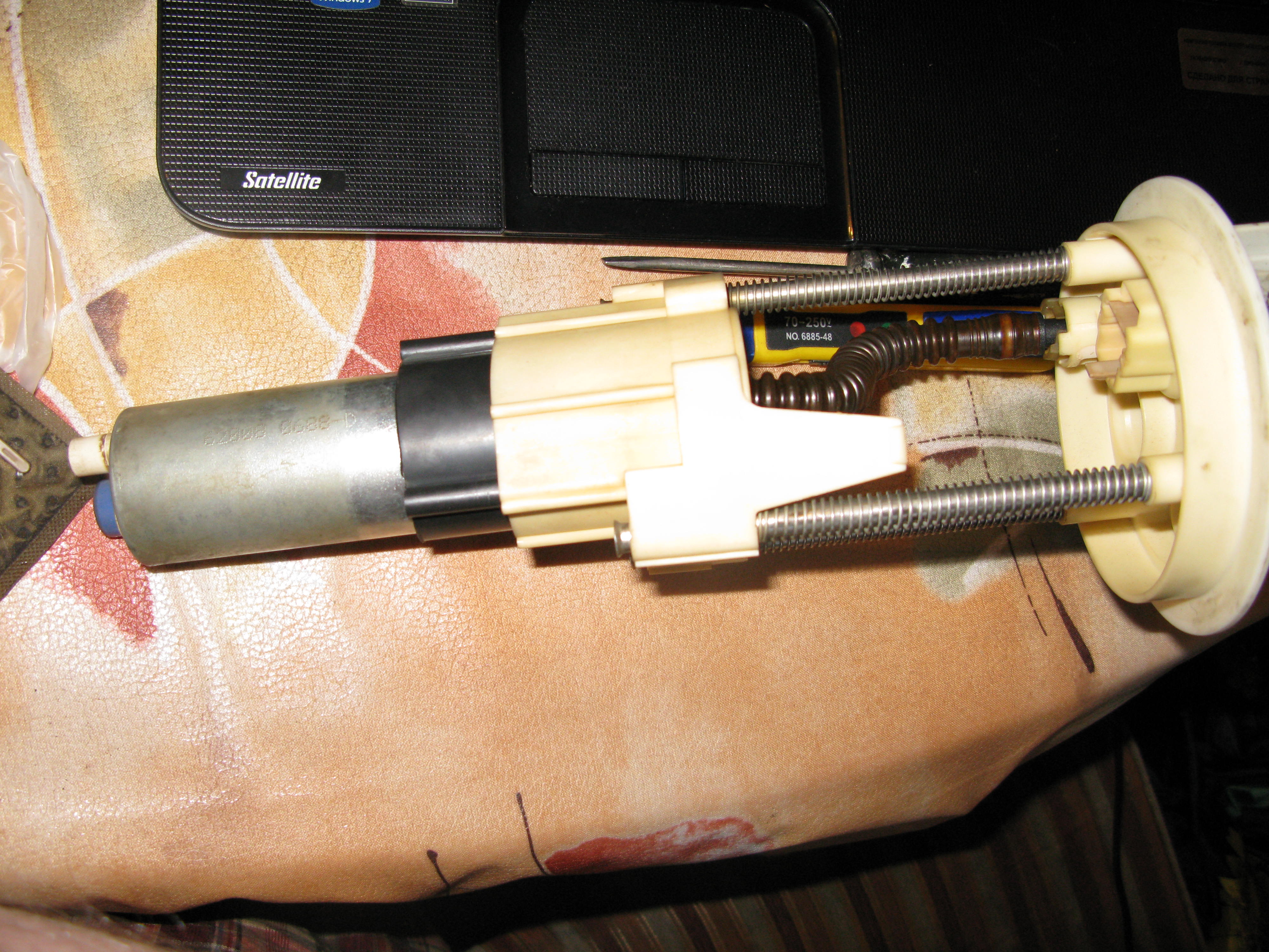

Всем доброго времени суток!
Снял свой бензонасос , маркировка на самом насосе (электормоторчик) 62008 0688-D и все больше никаких данных нет ни фирмы производителя нифига, перерыл все американские запчасти везде одно и тоже такой номер не бьется. Помогите индентефицировать так сказать от чего американского можно поставить.

Отправлено 17 Июль 2013 - 21:18
ATS 00410 целиком колба (насос топливный датчик и бензонасос)Фоток с ходу не найду .Хотя на форуме много раз про него писали. бензонасос этот с бьюика. кто то из форумчан ставил его целиком всю колбу меняя только топливный датчик. Потому что бьюиковский датчик врал.а еще проскакивала инфа опять же в ветке не могу найти где что этот насос бошевский. И его отдельно можно купить. Посмотрю завтра на рабочем компе может чего сохранял
Фуф, перерыл весь форум вот чего нашел:
цитата Перта forummen в одной из тем -
Номер насоса на x22xe по Bosch каталогу: 25323823
Сообщение отредактировал p_martynov: 17 Июль 2013 - 21:33
