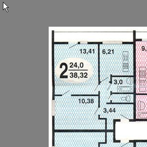

Дом серии и209а
Квартира двушка , 14 (последний) этаж
[attachmentid=68349]
Санузел общей площадью 3 квадрата.
В плане убрать перегородку (объединить санузел), перегородка картонная.
положить плитку
навесить потолок
заменить сантехнику
В эти 3 м2 планируется втиснуть:
1.Ванну или душевую кабинку ,о предпочтительности того или другого до сих пор идут жесточайшие дебаты перерастающие в рукоприкладство (не с моей стороны smile.gif )
2. Унитаз - куда же без него.
3. Стиралку (60х40 фронтальная)
4.Наверное умывальник (особенно вкупе с кабинкой)
Вобщем хочется красоты и завершённости, мысли роятся и в голове не задерживаются...
Нужен пинок и советы, либо ... специалист...
Такие дела.
Внешние стены из гипсобетона или бог его знает чего, причём с внутренней стороны стены были облеплены чем то вроде ламинированного картона, последний погнил и я его частично ободрал.
Сами стены неровные...

СлепойПью, самый простой ремонт - в туалете. Главное использовать качественные материалы, особенно в плане запорной арматуры и всякие подводки, разводки. Дабы потом не пришлось объяснять соседям что ты в попытке прижать 200 руб., купил гибкую подводку попроще, а она почему то вот потекла. И причем зараза потекла именно тогда, когда ты уехал на недельку погостить к теще в Бобруйск. Изображение

1.Ванну или душевую кабинку ,о предпочтительности того или другого до сих пор идут жесточайшие дебаты перерастающие в рукоприкладство (не с моей стороны )
Сейчас есть кабины которые совмещают в себе и ванны и кабины.
сюда же - с подвесным потолком придется переделывать свет.
Так же не помешает продумать систему вентиляции. Например принудительную с таймером отключения.
LIKA, это не требует узаконивания. Так как она не несущая конструкция, не межэтажное перекрыте, не выход и не вход в подъезд, улицу, смежные помещения других собственников.

Вобщем я всё примерно представляю, вопросы следующие:
Что предпочтительнее кабинка или ванна ???
Ванна по любому более 150 см не встанет (если на штатное место)
Я понимаю что дело хозяйское, но может кто отказался от ванны в пользу кабинки - не пожалели ?
И такой вопрос:
С чего начать ?
Допустим я ободрал со стен этот картон, чем ровнять стены?
Материалы ?
Инструменты ?
Что с трубами ?
Что брать ?

СлепойПью, начать надо с того, что ты нарисуешь то, как это все должно выглядеть. Потом полный раздрай - освобождение помещения, снос перегородок, старой плитки. Потом трубы - вынос и подвод коммуникаций, установка регуляторов, запорной арматуры, фильтров. Далее электрика - разводка и закладка кабелей. Потом потолок монтируешь и систему принудительной вентиляции. Затем стены. Стены ровнять можно штукатурными растворами, но под плитку можно сильно не ровнять, потом при укладке плитки исправишь. Далее монтаж сантехники и электрических розеток и выключателей.
