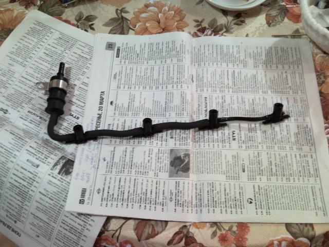

Как и обещал, докладываю об итогах работы. Поскольку для меня эта машинка новая, поехал на сервис.
Сняли все, что находиться над головкой блока. Добрались до форсунок. Головка блока, сверху имеет форму ванночки и вот она была заполнена соляром, видимо травила трубка обратки. Мы ее сняли, внешне она была вроде цела, но трубки на штуцерах крутились и вообще она была довольно жестка, видимо задубела от температуры. Сотрудники обзвонили своих поставщиков и привезли новую такую трубку. Ее номер 83 00 894 668 (для двигателя 2.0, 2007 года). Поставили новую трубку, соединили все воздуховоды и попросили запустить движок. Запустил, работает нормально, погазовали и выключили. Закончили сборку всего, что стоит сверху и я уехал. В гараже еще раз проверил, все сухо.
[attachmentid=69495]
[attachmentid=69496]
На фото та самая трубка, которую я купил за 4500 р. На втором фото наклейка на упаковке.

#15 Alex71
Alex71
  • Cообщений: 823
  • Город:Тула-Москва
Отправлено 31 Март 2011 - 10:09
Мда.... жестко... Написал бы раньше я тебе в почтовом конверте резинки выслал. В Москве, на варшавке, не доезжая МКАД 15 км есть развал запчастей, стоимость резинки уплотнитиеля форсунки около 5 рублей х 4=20 руб.
#16 scar49
scar49
  • Cообщений: 49
  • Автомобиль: Renault Trafic 2.0 2007 M9R 780 disel
Отправлено 31 Март 2011 - 12:22
Вы имеете в виду резиновые насадки на трубках обратки выходящих из форсунок? а на эти трубки каждого цилиндра насаживаются пластиковые колпачки той хрени, что у меня на фото? Так?
Там место негерметичности просто невозможно было определить, все было залито соляром.
А как эти резинки назвать и где их можно заказать, не подскажите?
#17 Alex71
Alex71
  • Cообщений: 823
  • Город:Тула-Москва
Отправлено 31 Март 2011 - 23:44
Снимите колпачек и сфоткайте в макросъемке. Либо ту часть форсунки. Немного не учел что у вас 2.0, но думаю различий мало.
