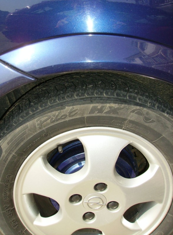

Я тоже "стеснялся" ржавых барабанов. Покрасил краской на тон светлее (с баллончика) Просто в магазинах продаются краски гаммы Шкода (а они отличаются). Но есть в этом и некий шарм-это я про отличие оттенка.
Взял дрель, насадку-щетку и до металла счистил. Промыл преобразователем ржавчины (в раковинках осталось). Краска металлик, по-этому надо было лаком вскрыть, да и грунт не помешал бы, но я на то накашлял. Уже год прошел, появились точки ржавчины (пока микро). Но делая поправку на цену краски... Если что, потом процедуру повторю - цена вопроса всего 120 рублей (в пересчете). Кстати, для ускорения процесса "одалживал" у женской половинки фен. Только тссс, а то не розрешат rolleyes.gif
В Вашем случае, думается или желтый, или никель. Красные..., нет - это очень яркий намек на "спорт" или "пижонство". Можно еще в черный, вроде тоже неплохо должно получиться. На худой конец перекрасить можно будет и без снятия за 10 минут. Основная работа - это подготовка.

Никакой термостойкой не брал - барабаны до такой степени холодная вещь bf.gif... Даже дисковые сзади почти не греются. Попробуйте сами, оттормозитесь пару раз и пощупайте. Если начинать с грунтовками, термостойкими красками и покрытием лаком - то надо к специалисту. Сами все равно точно по технологии не сделаете, а деньги на дорогую краску потратите...
На фото моя работа rolleyes.gif (уже год после покраски)

барабаны на фото очень даже нормально получились...
