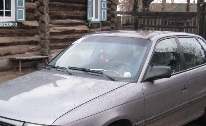

Тоже хочу заменить лобовое стекло. трещина внизу от печки, как раз выше дворников на 3 см, и еще в середине камень поймал, хотел камаз обогнать, ямки начались и словил камень от камаза...
Преподнял дворники повыше, как раз пару милиметров над трещиной, боюсь докапается ГАИ... у нас штрафы бешенные...
Белой полосой обозначена трещина...
[attachmentid=72539]
а тут ее хорошо видно...
[attachmentid=72540]
сейчас присмотрел стекло XYG китай, заводское, вроде плекс а не каленка.... предлагают за 8000 тг (1500-1600 руб). + работа 1000 руб гарантия 6 мес.
Заменил, выдержало первый дождь, наачися номана, еще вс бутыдки пробовал обливать... вода не проходит. Доволен.
