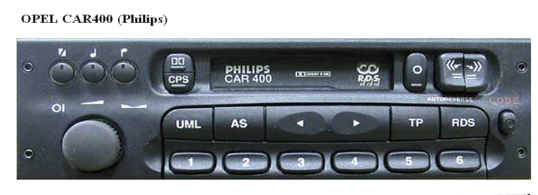

Буду очень признателен тому, кто подскажет как подключить cd-mp3 проигриватель ,,SONY CDX-GT29EE вместо штатной магнитолы filips в OPEL OMEGA 1998 года. forever.gif

Вставить не проблема.Проблема в подключении.Магнитола работает а звука нет.Не говоря о выходе на дисплей и управлении на руль.

Алекс_mol, ну дисплей и руль отдельными модулями подключаются. А по поводу звука смотрите что вы там с проводкой накуралесили. Чудес не бывает.

в шлейфе находится провод управления нужно подать питание +12в чтобы заработал штатный ченчер( если стоит) и штатный усилитель. тогда звук появится.что касается кнопок на руле то нужен отдельный переходник!
