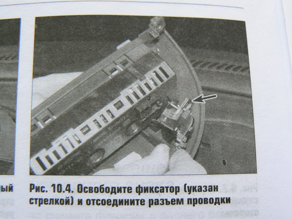

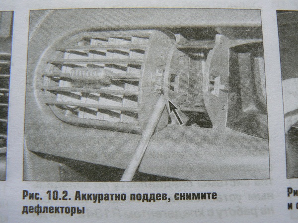

Коллеги! Помогите понять как снять купол в середине панели, в котором стоит мониторчик с часами и пр. информацией от штатного ГУ.
Кто снимал расскажите по шагам, плиз.[attachmentid=70367]

сначала снять два воздухоочистителя и кнопку аварийной сигналки потом увидешь винты на Т20 4 штуки открутить и снять корпус сопел
а потом увидешь ещё 2 винта крепления рамки дисплея открутить и всё

я думаю всё понятно--

А картинки с какого мануала? Я скачал этих мануалов мешок..., но там про разборку ничего не нашел(
не помню в кокой теме, но книги мы обсуждали,там есть фото моей книги.фото из неё.
кстати на сайте corsa-club, кто то отсканировал всю книгу, но там она цветная--у меня ч/б, так что чтоб фото получилось нормальное фоткал фотоаппаратом.
попробую отсканиравать в pdf--посмотрю как получится в увеличении.
