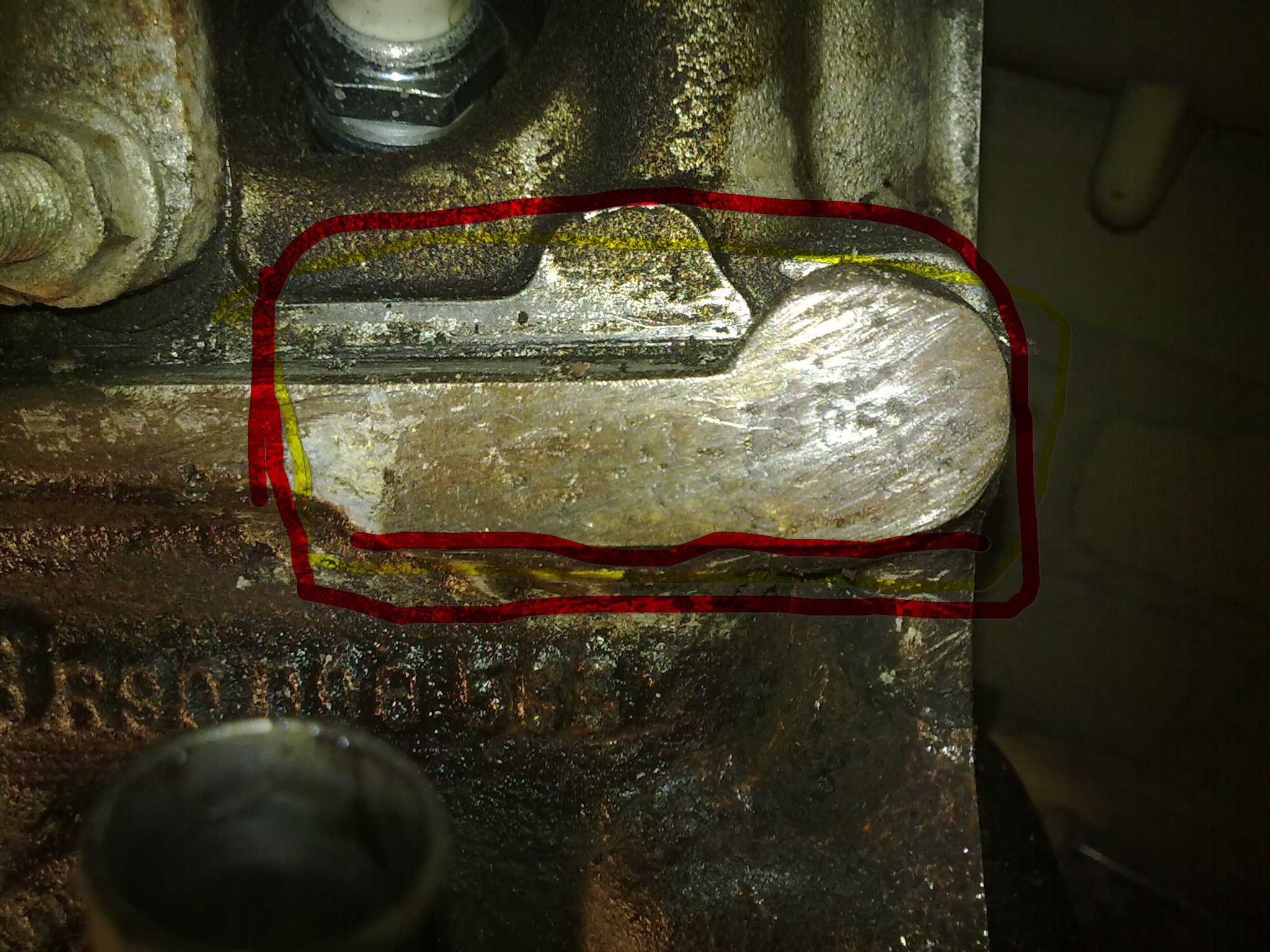

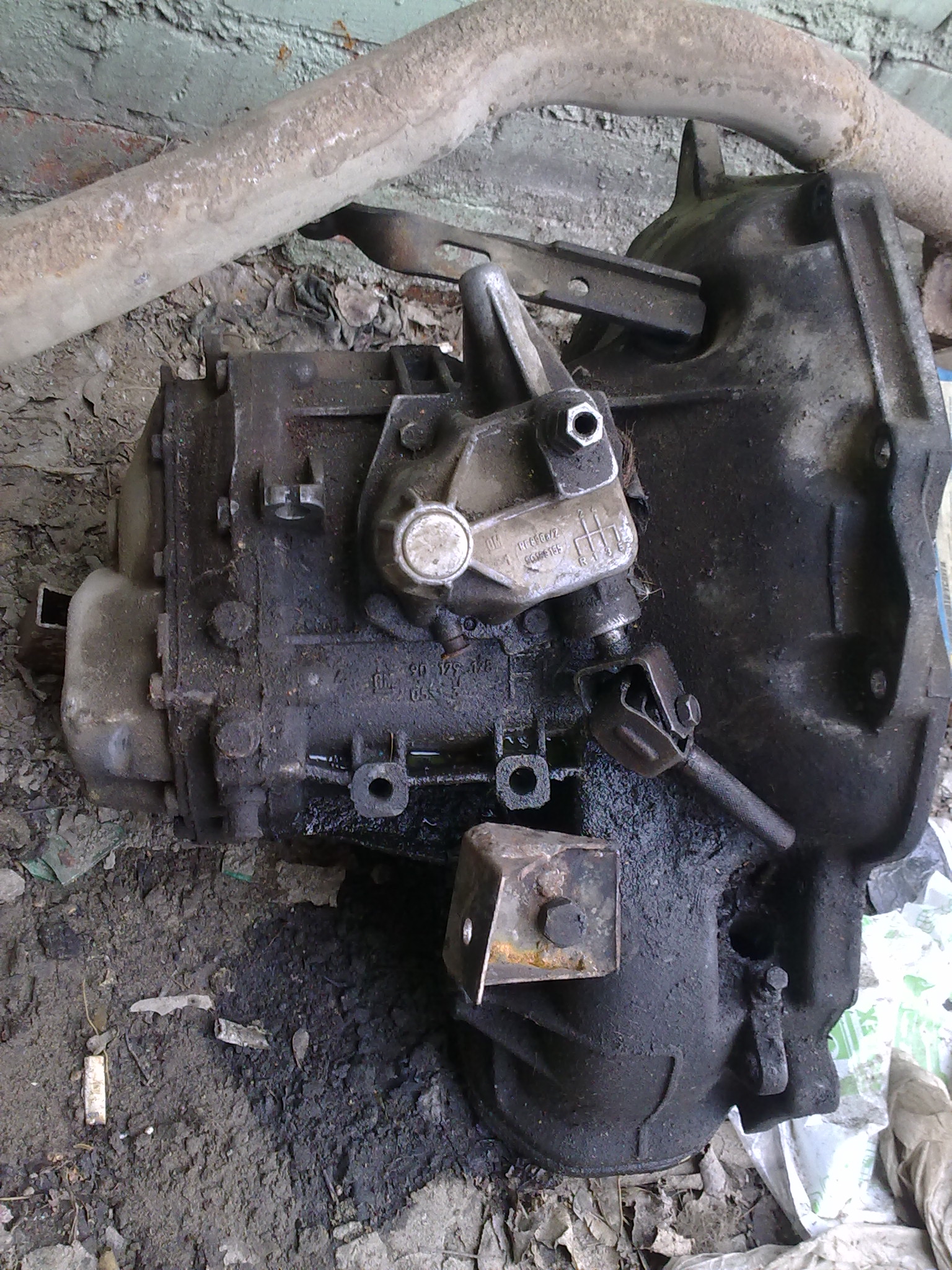

Коробка у тя F16 точняк, по ходу пятиступка. Мотор
какой-то 1.6 наверное, VIN № мотора смотришь не там, смотри вот, а это № детали, при чём очень плохо разборчив
sims_po, Кстатии он у тя уже переделан под тазовский карбуратер.

Мотор какой-то 1.6 наверное
Моторгас подсказал, что не 1.6, но что большой блок так это точно. Скорее всего стоял инж., с которого переколхозили в карб вот фотки глянь.

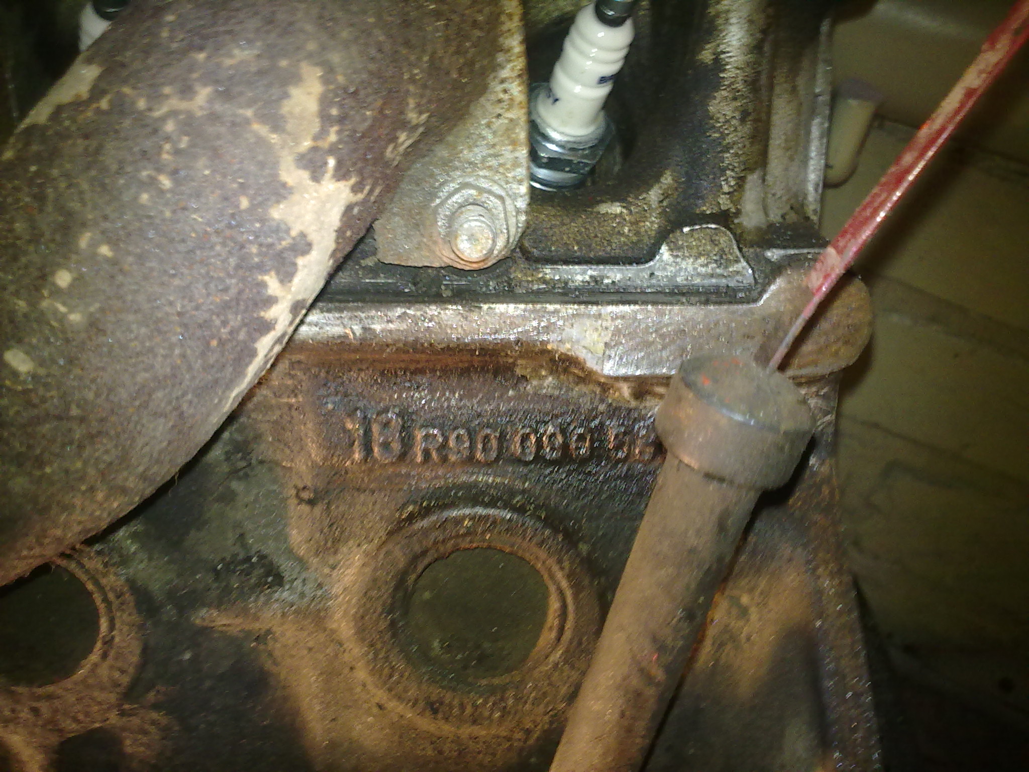

Да номер был...смотри фото. Прошлый хозяин говорил двигун 1,8

sims_po,
Я те указал где VIN номер, а ты мне всё-равно суёшь номер детали который вертикальный, смотри горизонтальный.

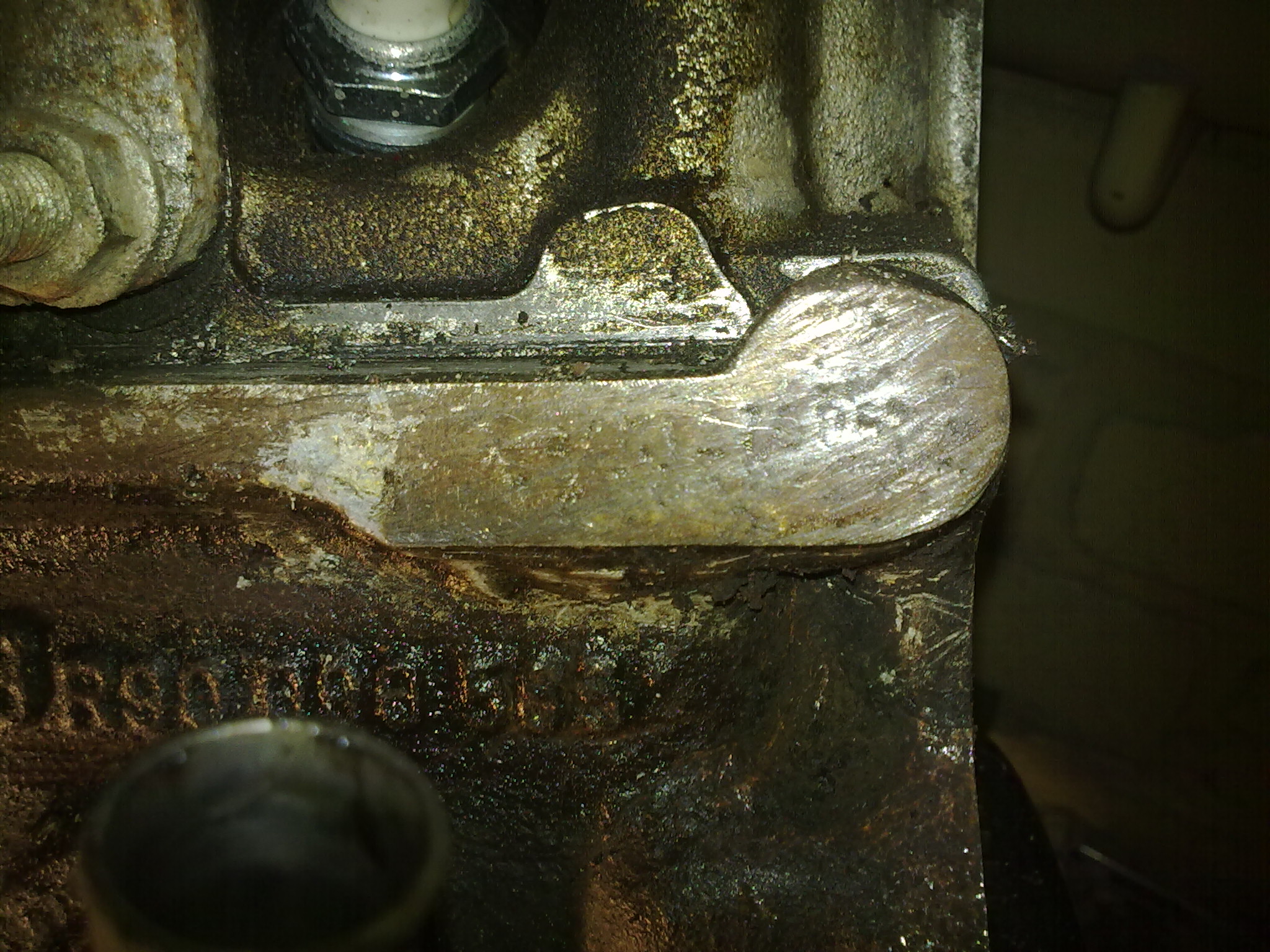

Отправлено 23 Апрель 2011 - 15:49
sims_po, А справа чуть ниже, там где овалами обводил, тоже нету?
в этом месте я соскребал грязь ножом. цифр не видел.

Это большой блок, на основе большого блока делали 1,8л, 2,0л и если не ошибаюсь то только одну модель 1,6л - 16N, но это не он. т.к. на 16N клапанная крышка другая.
Номер на опелевских движках стоит тут
там видны остатки цифр, но я их не могу рассмотреть, идет сначала модель двигателя, а потом номер, например у меня 16N ХХХХХХХХХ

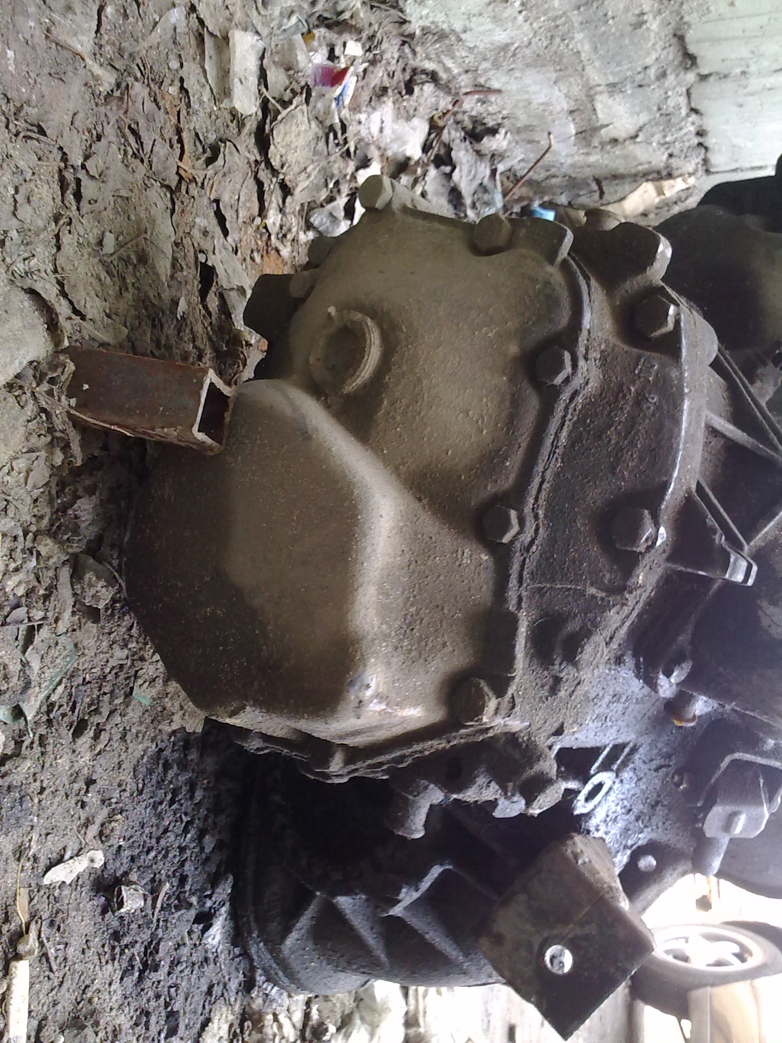

Коробка F16, написано тут:
какая главная пара у тебя в коробке можно посмотреть на крышке с торца коробки, поищи тему про F16, там об этом написано

Ramzes50,
Впервые слышу чтобы № именно на опелёвских моторах стоял в этом месте.
Склоняюсь к тому что это не GM.

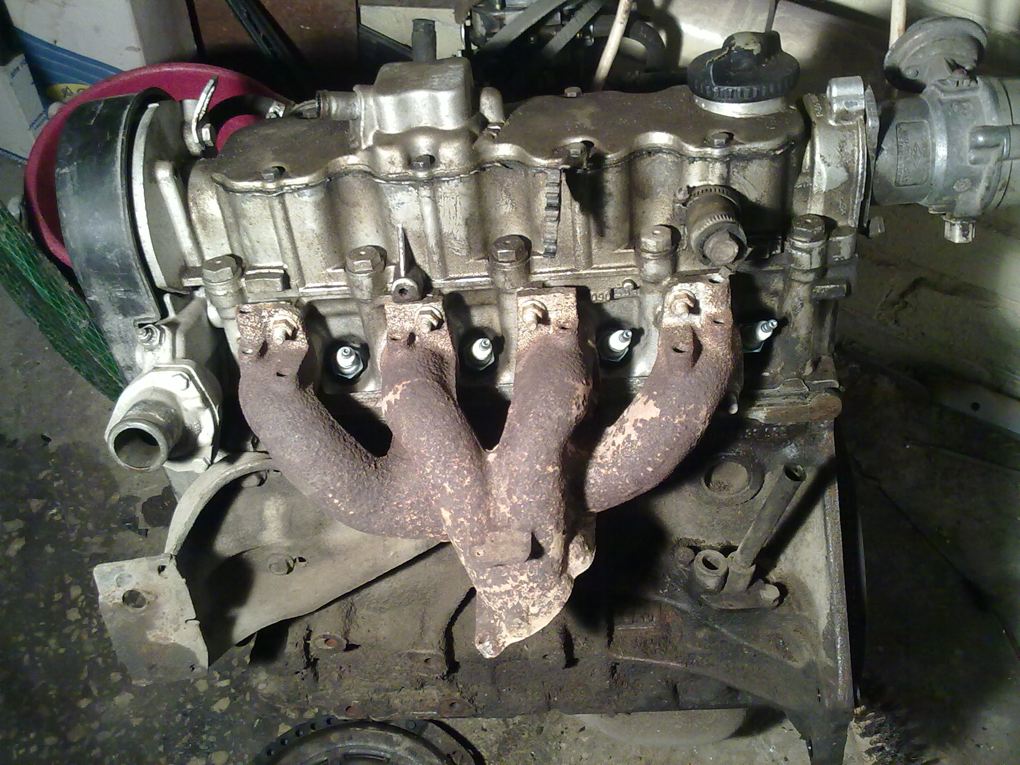

Отправлено 23 Апрель 2011 - 21:57
Можно фото вместе с системой зажигания?

Отправлено 23 Апрель 2011 - 22:06
Зажигание тазовское стоит.
Если не меняли термостат то это C1,8NE.А если термостат меняный то просто 1,8Е
но я больше к первому варианту склонен.

Отправлено 23 Апрель 2011 - 22:11
блок БИГ - вариантов пока много. от 1.6 до 2 литров
то что механический бензонасос стоит - сужает верхнюю планку до 1.8 для большего уточнения -
- нужно снять трамблер и сделать фотку прилегающей распредвала (с торца) (видим - центральное и эксцентрическое отверстие - 1.8, пропил и эксцентрическое - 1.6)
- посмотреть на корпусе термостата (такая большая дыра справа) и над ней датчик - нет ли датчика температуры с другой стороны (со стороны генератора) (если 1.8 то еще один датчик в наличии)
- необходимо посмотреть наличие датчика положение коленвала. ниже термостата правее на стенке блока. (если есть то это 18NVR если нет - 18Е)

Отправлено 23 Апрель 2011 - 22:33
Цитата(nemeckiy @ 23.4.2011, 22:49) Просмотр сообщения
Ramzes50,
у меня модель и номер двигателя выбиты там, а вертикально вдоль коробки выбивались на более поздних моделях, на счет вектры а не знаю, а вот на вектре б уже номер был рядом с коробкой там где ты говориш.

  • Cообщений: 1 634
  • Город:Архангельск
Отправлено 24 Апрель 2011 - 08:56
Цитата(sims_po @ 23.4.2011, 15:15) Просмотр сообщения
Здравствуйте уважаемые Асконоведы! Хочу откапиталить свой двигатель, но что это за "зверь" не могу ни где узнать... sad.gif. Таже история с каробкой... Опель только начинаю изучать. Буду благодарен за любую помощь!!!
На второй фотке ясно видно 18, насколько я знаю это и указывает, что объем 1,8. У меня стоит блок от Рекорда 18S, там такие же цифирьки на нем отлиты. А номер выбит тоже справа на площадке, если смотреть со стороны радиатора.

Отправлено 24 Апрель 2011 - 09:32
блок 18Е башка - хз, надо расшифровать надписи у 3-го цилиндра, и накрыто постелью от 1,6
