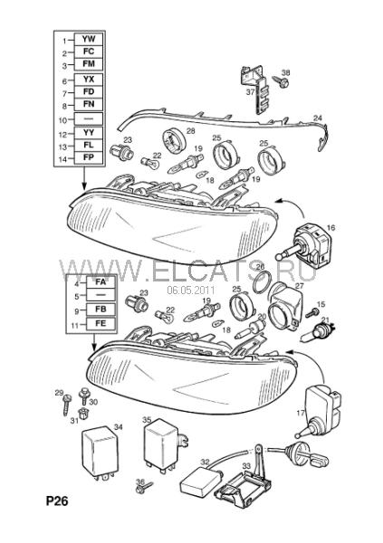

Если я правильно понимаю,то это деталь №17 на рисунке ниже? так?
а откуда к ней должны идти провода?я,честное слово,не нашел никаких "посторонних" разъемов под капотом около фар.

Судяпо этой картинке у тебя должен угол наклона фар регулироваться номером 17 (эл корректор фар) к нему и идут провода. Просто видать эти моторчики сгорели и хозяин решил такой девайс сделать
а провода откуда должны идти до этого регулятора??и интересно было бы посмотреть на фото,как выглядит НОРМАЛЬНОЕ устройство фары с регулятором) кто-нить сделайте фото?)

неоткуда ,регулятор стоит снаружи ,что автоматичекский что простой электро,в данных фарай отсутствуют регулировочные механизмы ,наверняка их убрали какието недалёкие люди из за сломанной каретки
