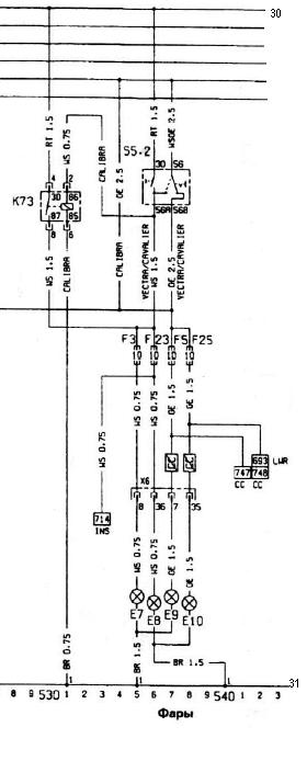

Отправлено 09 Февраль 2007 - 01:01
у меня за вещевым ящиком кроме блока управления КПП ничего нет, в книге ничего про это не сказано, по эл. схеме тоже ничего подобного не наблюдается (схема прикреплена)
