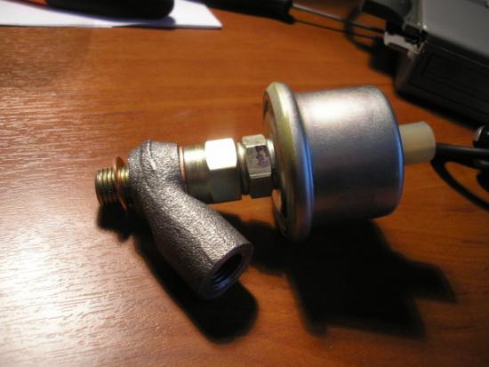

Решил поставить датчик давление масла от таза,что бы и лампочка была и стрелочный индикатор информировал.Но кто нибудь подскажет,эти датчики бывают разные,от 0-6кг и 0-8кг,какой ставить,так как говорят что показание могут быть не точными.

#11 Егор64
Егор64
  • Cообщений: 1 145
  • Город:Саратов
  • Автомобиль: Opel Kadett 1.3NB 85г, 5ст КПП, 08 карб и зажиг.
Отправлено 02 Июнь 2011 - 22:33
Цитата(LeXuS6783 @ 2.6.2011, 23:15) Просмотр сообщения
Я в свое время делал на 2109 своей.Мысль хорошая.А резьба одинаковая с ТАЗом?Я как то не обращал на это внимания.Или через переходник?
Знаю что температурный датчик который в радиатор вкручивается, подходит от таза,маслянный тоже подходит от них же,поэтому думаю должен подойти.Просто время нет проверить,ну на крайняк можно и переходник замутить.
Если чё 89372256053 или 25-60-53 ( Пашок) по Саратов.области Классная тачка Opel Kadett,такая только у меня и М.Джексона.

если не чего не путаю то там шаг резьбы другой,вкрутить можно,но только один раз и навсегда.

Я делал себе на 13S, датчик брал с УАЗика (406 мотор) прибор от негоже (только я его разбирал и ставил в другой корпус с самодельной шкалой). Переходник с ВАЗа не подойдет по шагу резьбы, правда один раз он вкрутится но вот когда понадобится его выкрутить то выкрутится вместе с резьбой. Я перетачивал на тройнике резьбы (которая идет в блок и одну под опелевский датчик на лампу).
