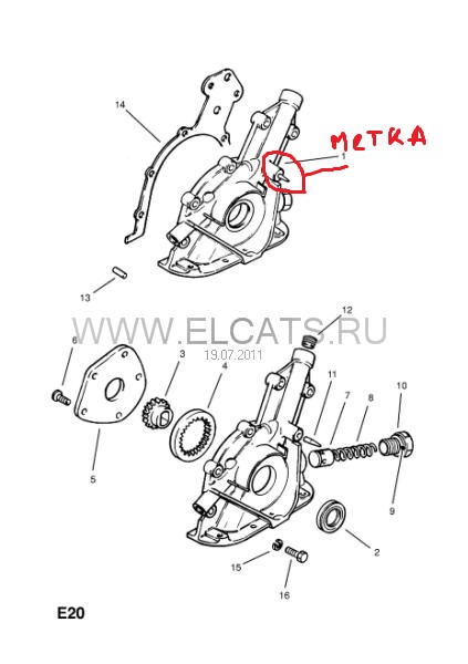

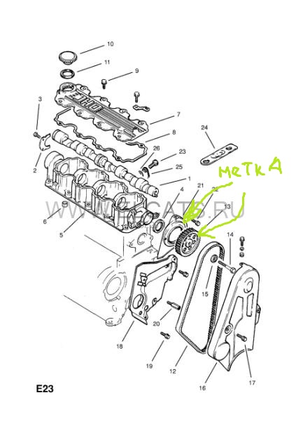

Цитата(DIMAPIKS @ 18.7.2011, 23:52) Просмотр сообщения
Ребят может немного не в тему, но лично у меня помпа не течет, но подшипник у неё шумит, наверное раковины появились, конечно когда обороты по более то не заметно, а на холостых если рядом стоять при открытом капоте то да. У меня большая просьба, может кто то даст ссылку на мануал по замене ремня ГРМ и помпы, так как там ошибиться нельзя, хотя предыдущий хозяин сказал что на поршнях есть лунки для клапанов, мол даже если ошибешься с ремнем, то не погнешь клапана.
Я нашел какой то мануал, но там совсем мало информации, да и по нему я смог только понять где метки у распред вале, а вот с коленчатом валом вообще никаких меток не заметил, пытался найти что то похожее что и на распред вале.
На распредвалу есть метка,одна метка прямо на шестерёнке [attachmentid=75786]и за шестерёнкой стоит жестянка,которая крепится к постели распредвала двумя болтиками под 10 ключик,вот на ней стоит метка.А вторая на коленвалу,если на сам шкив коленвала смотреть сверху,то на нём проточка [attachmentid=75787]а на насосе стоит иголка это вторая его метка.[attachmentid=75788]
У меня похоже эта иголка отломана, на глаз думаю реально подогнать, но проточка на распредвале, она по обоим краям или только с одного?
У может слегка поржавел, не совсем понятно.
#11 Егор64
Егор64
  • Cообщений: 1 145
  • Город:Саратов
  • Автомобиль: Opel Kadett 1.3NB 85г, 5ст КПП, 08 карб и зажиг.
Отправлено 19 Июль 2011 - 07:02
С одного.
