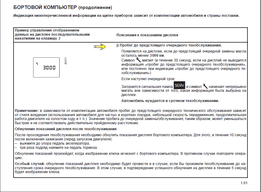

ну если ключ на самом экранчике загорелся то значит необходим сервис, при серьезных неисправностях должен сервис загораться в значках
На Опелях вместо нажписи СЕРВИС символ машинки которую привалило гаечным ключиком. Вот как рас эта пиктограмка и горит.

попробуй включить зажигание.нажми 3 раза на тормоз. и выключи зажигание. минуты черех2 включай
Написал явно фигню конкретную...
Просто нужно снять межсервисный интервал...
Горит сервис --- типа едьте менять масла и т.д...
