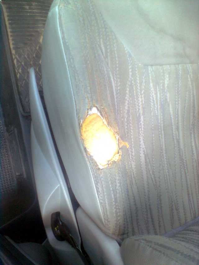

Поскольку при посадке в авто мы активно контактируем с сидением то со временем оно изнашивается.
Например, разрывы поролона:
[attachmentid=75976]
Если с чехлом все более менее понятно - на замену, то с подушкой не совсем.
Вопрос как отремонтировать или улучшить поролон сидения. Я понимаю что хочу много, но может кто-нибудь намекнет на возможные варианты.

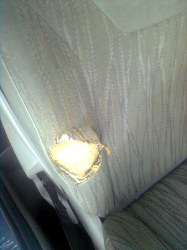

У меня порвалась боковая поддержка в поролоновой подушке.
Боковые поддержки рвутся каркасом сиденья. Там есть две тонкие стальные проволочки:
[attachmentid=75980]
Чтобы снять подушку сиденья нужно снять 8 защелок-натяжителей чехла:
[attachmentid=75981]
Когда все отсоединено вытаскиваем подушку вперед. Чехол не снимается, он прикреплен.
Пробовал клеить 88 клеем - ацтой, только воняет....
Помог мне очень полиуретановый герметик. Изображение Отвердел он и заклеил прочно поролон часа за 2 всего... Единственное нарекание - герметик густой, тяжело размазывается внутри разрыва.

П.с. на первом снимке сидуха из инета (т.е. не моя). У меня чехол целый, а надорвался поролон. Но я его починил...

Я то же катаюсь на рваном сидении, такое было когда купил авто в германии.
Говорят что рвется боковая поддержка у любителей высокой посадки...
Типа когда вылазишь и залазишь - ноой сильно давишь на поддержку...
Думаю, вот то же как заделать - пока что мысль одна - отдать професионалам по обтяжке салонов...

Разобрал сидушку, подклеил надрывы поролона полиуретановым герметиком. Ведь поролон это тоже полиуретан вспененный. Герметик схватывает за час или два, но его тяжело размазывать. Место склейки уже не порвется, разве что рядом по целому поролону.

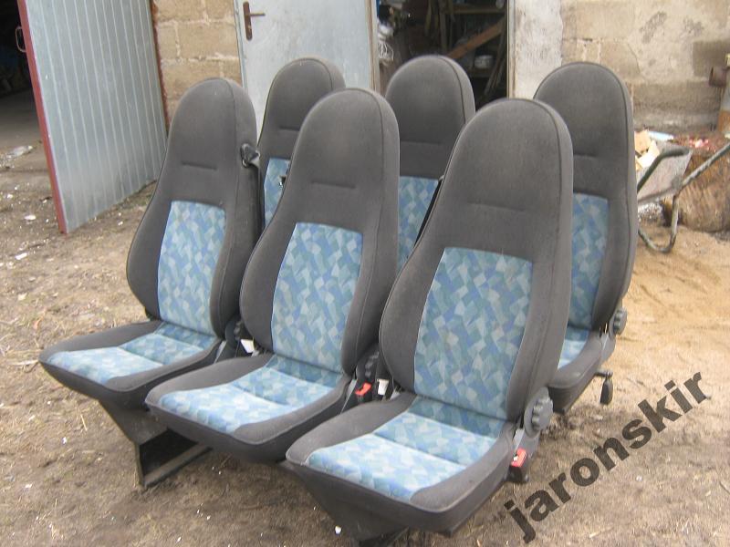

Ну раз тема про тюненг, вот нашел у поляков сидухи классные...
Может кто из грузовика переделывается, - так само то
http://allegro.pl/ka...1691334435.html
