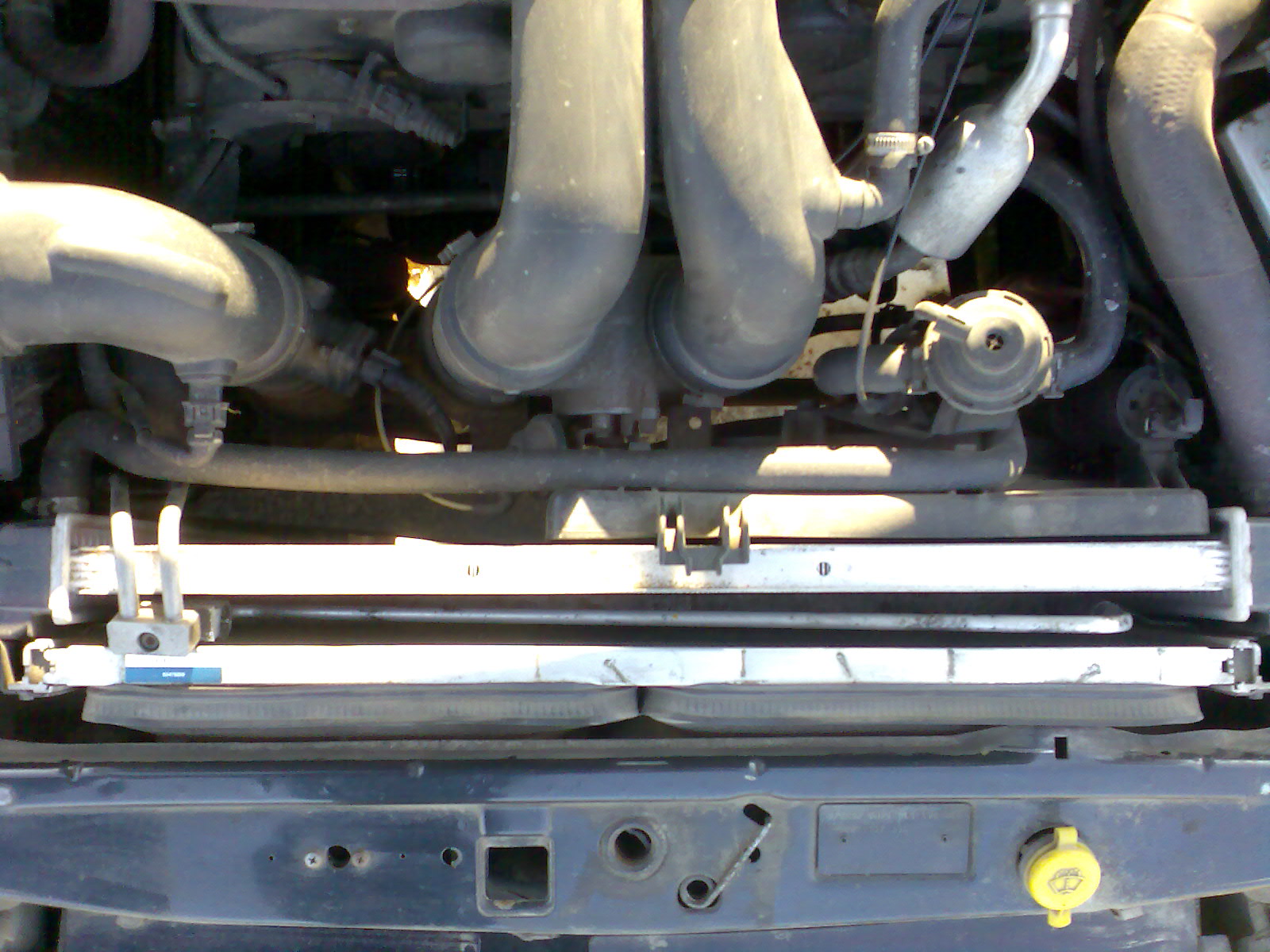

Цитата(slava_32 @ 24.1.2007, 22:15) Просмотр сообщения
А я на ремонт пока не попал,вот и думаю поставить,если наблюдал процесс то:1-насколько сложен таковой? 2-сколько времени занимает? 3-где делал? Ну и если не сложно-кинь фотки как всё это выглядит на машине bf.gif
Ха! Я видел это сверху,а там всё просто устанавливается между двумя радиаторами- охлаждения и кондиционера,две трубки уходят вниз на коробку(фотки позже).Снизу не видел.По времени тоже определённого ничего не скажу. В целом АКПП и радиатор сделали за 4 дня. Делал в Жулебино,там ремонтом акпп занимается Александр,если нужно могу скинуть его тел.,а он соответственно может соариентировать по всем вопросам. ay.gif

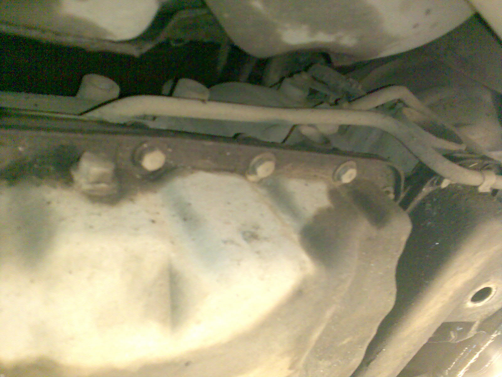

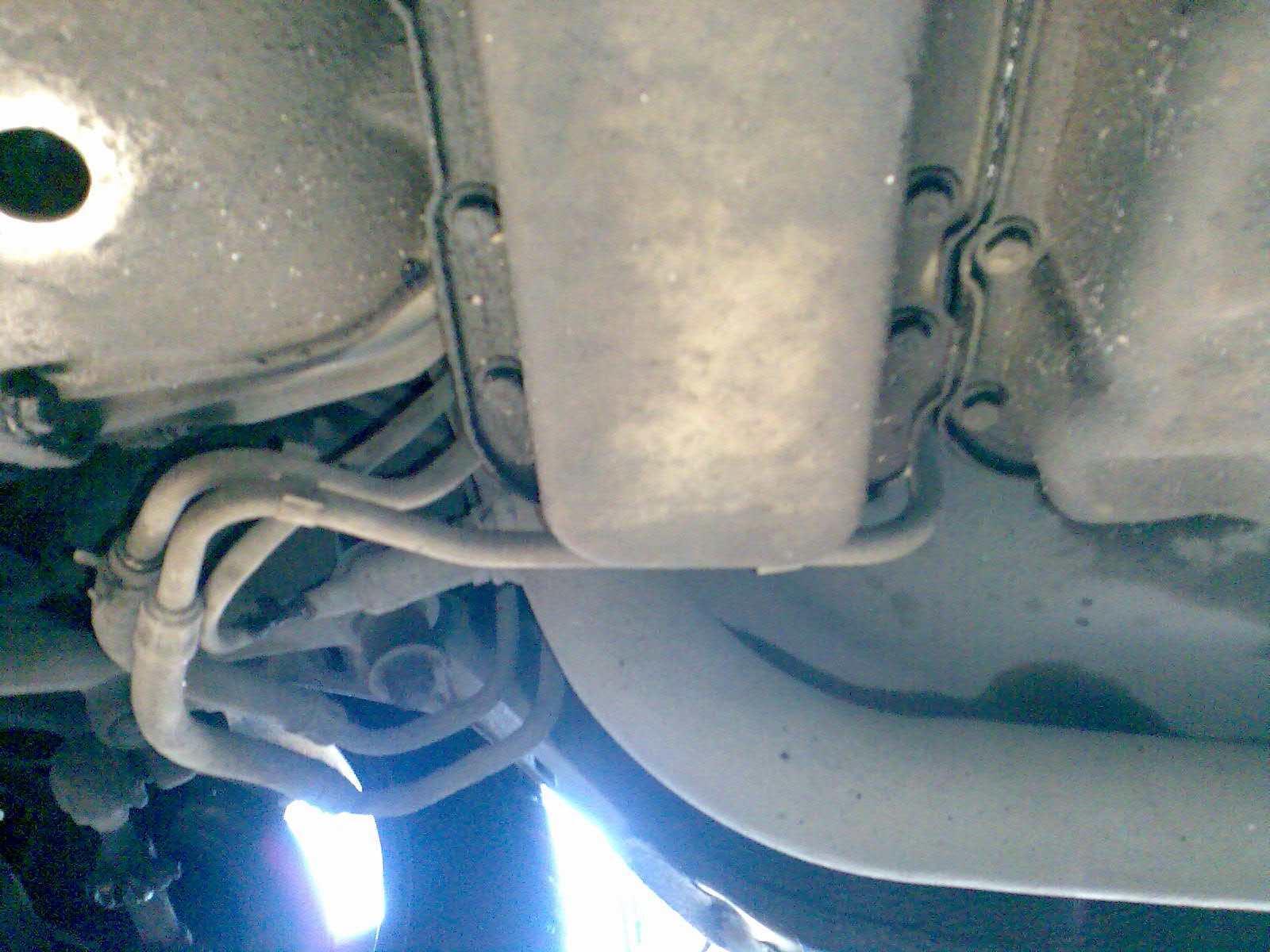

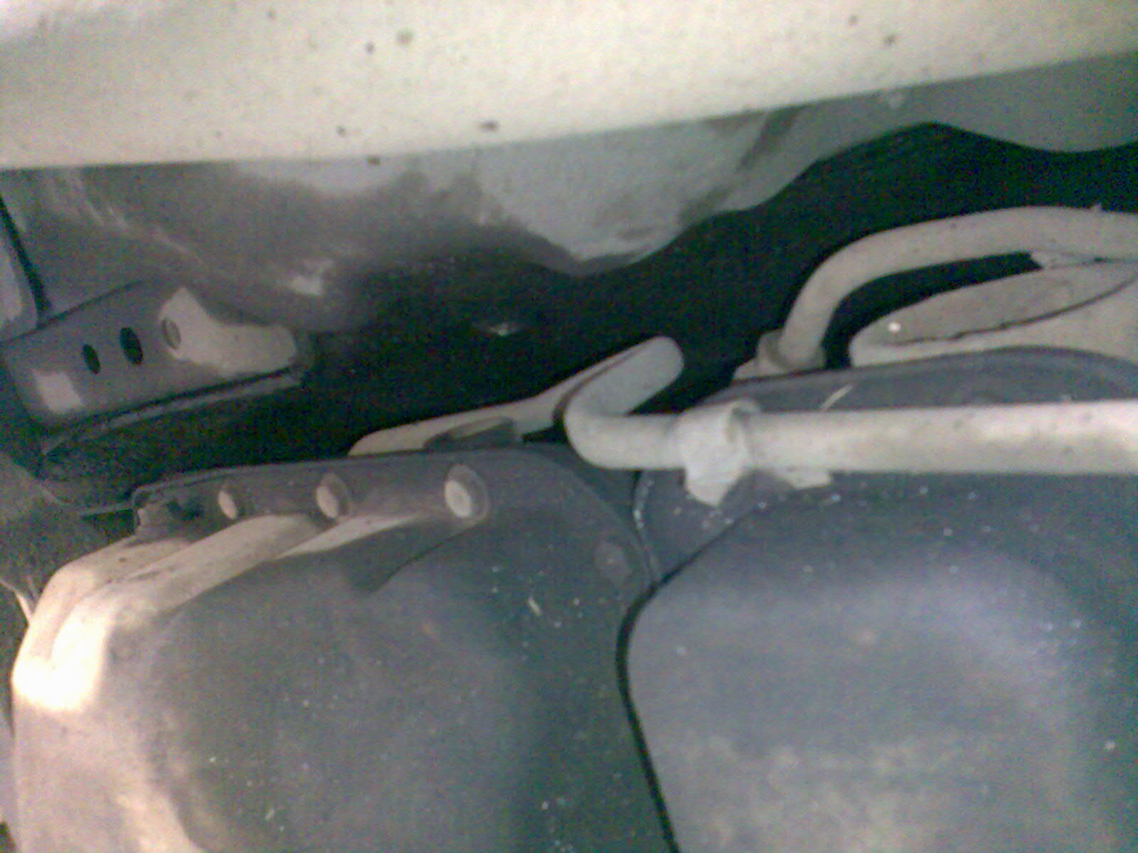

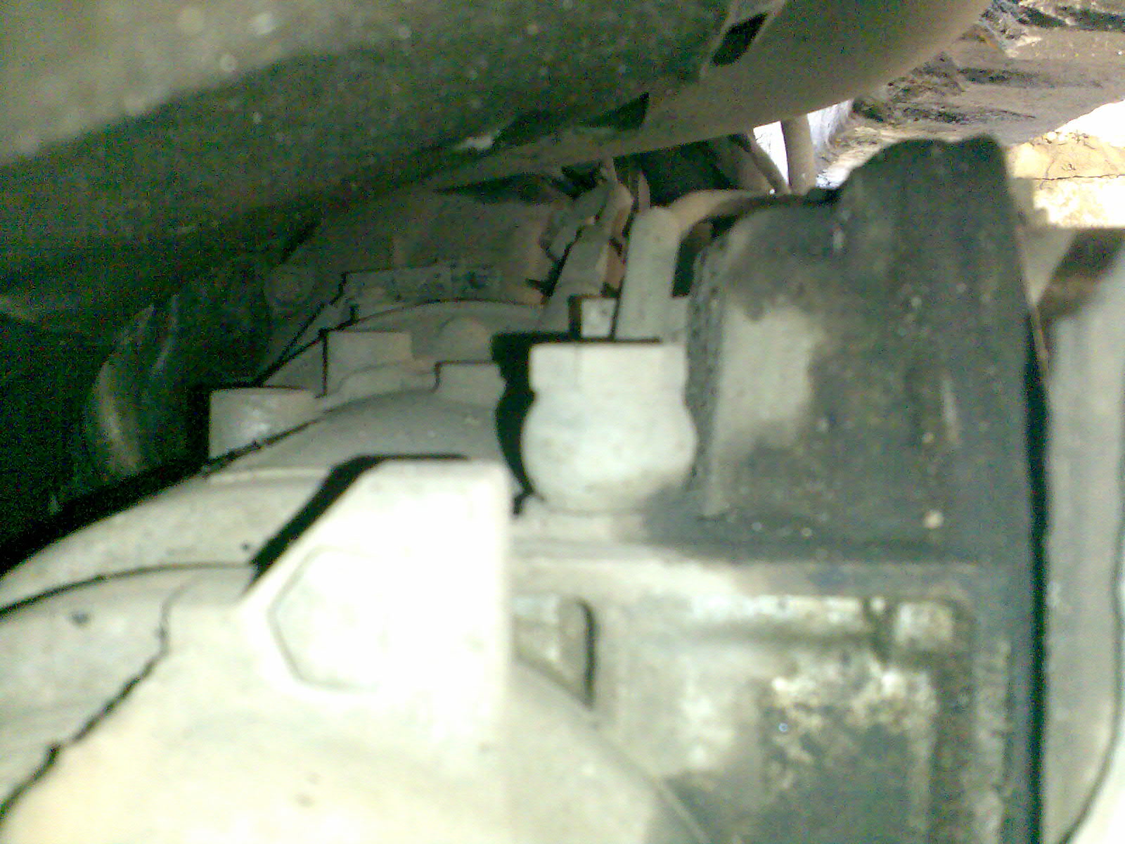

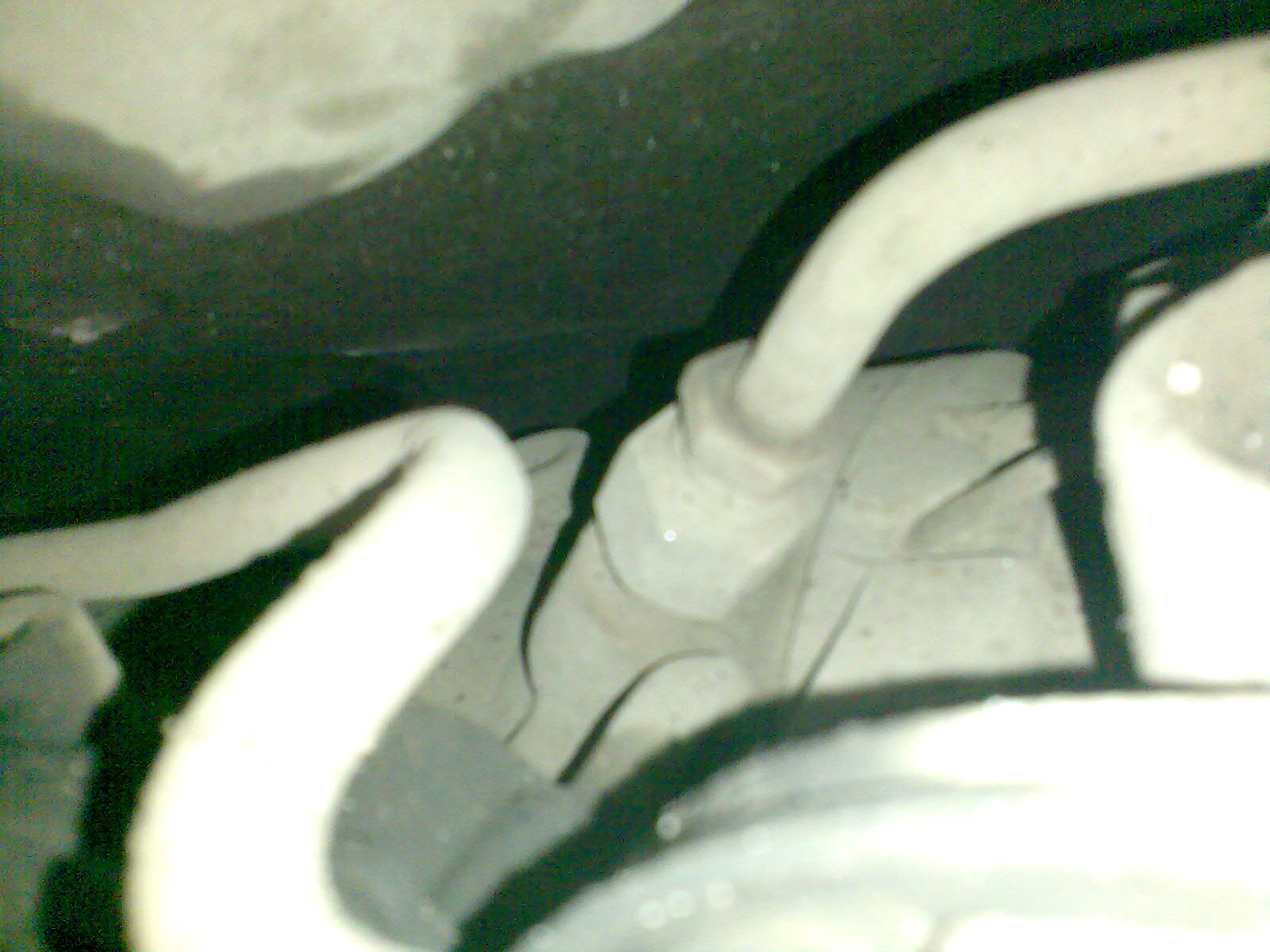

ar.gif [attachmentid=4588][attachmentid=4589][attachmentid=4590][attachmentid=4591][attachmentid=4592][attachmentid=4593][attachmentid=4594]Вот ,что получилось! Что не понятно-спрашивай

кабан-спасибо,что не забыл,сейчас рассматриваю фотки,вид сверху конечно получше,кстати что у тебя было с коробкой и во сколько встал ремонт?
