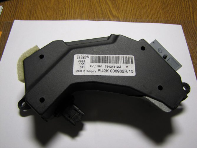

[attachmentid=77097]
Вот он этот девайс. Может кто нибудь знает его точное название, и какова его цена? Заранее благодарен
Это резистор салонного вентилятора, его номер 18 08 449, стоимость в районе 11 тыс.руб.

Ну все, сделали все таки этот резистор отопителя. Я уже думал что попал на 11тыс. а нет, всего 800р и умелые руки радио электрика сделали свое дело. Доволен как слон. Правда так и не понял чего он там сделал, но говорит что это были не диод с транзистором. Так что даже и не знаю как отчитаться. Если будет у кого такая же проблема, несите этот блок в умелые руки, а самим лезть не советую, т.к. можно так напаять, что потом можно будет этот блок на помойку выбросить.
