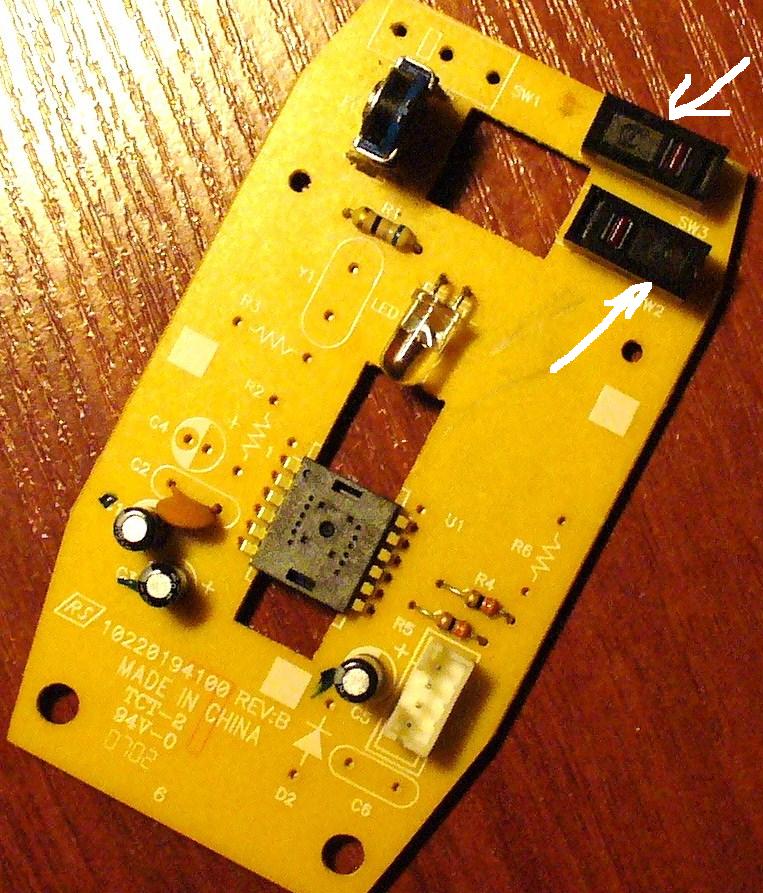

#6 Borisoff
Borisoff
  • Cообщений: 50
  • Автомобиль: OFB(2.2i X22SE)
Отправлено 17 Ноябрь 2012 - 15:50
Таже откопал вашу тему,только когда разбирал потерял это чёртову пластину. Выход простой, ставим микрик с комп мыши(один в один, и пластина подходит)[attachmentid=96937]

#7 АЗЛИК
АЗЛИК
  • Cообщений: 360
  • Автомобиль: Opel Frontera B sport x22se
Отправлено 18 Ноябрь 2012 - 13:00
Я тоже потом замучился её ремонтировать, нашел кнопку от пожарной сигнализации, а там тоже точно такой же микрик и перепаял его, но потом видел такой же микрик, в магазине радиотовары.
