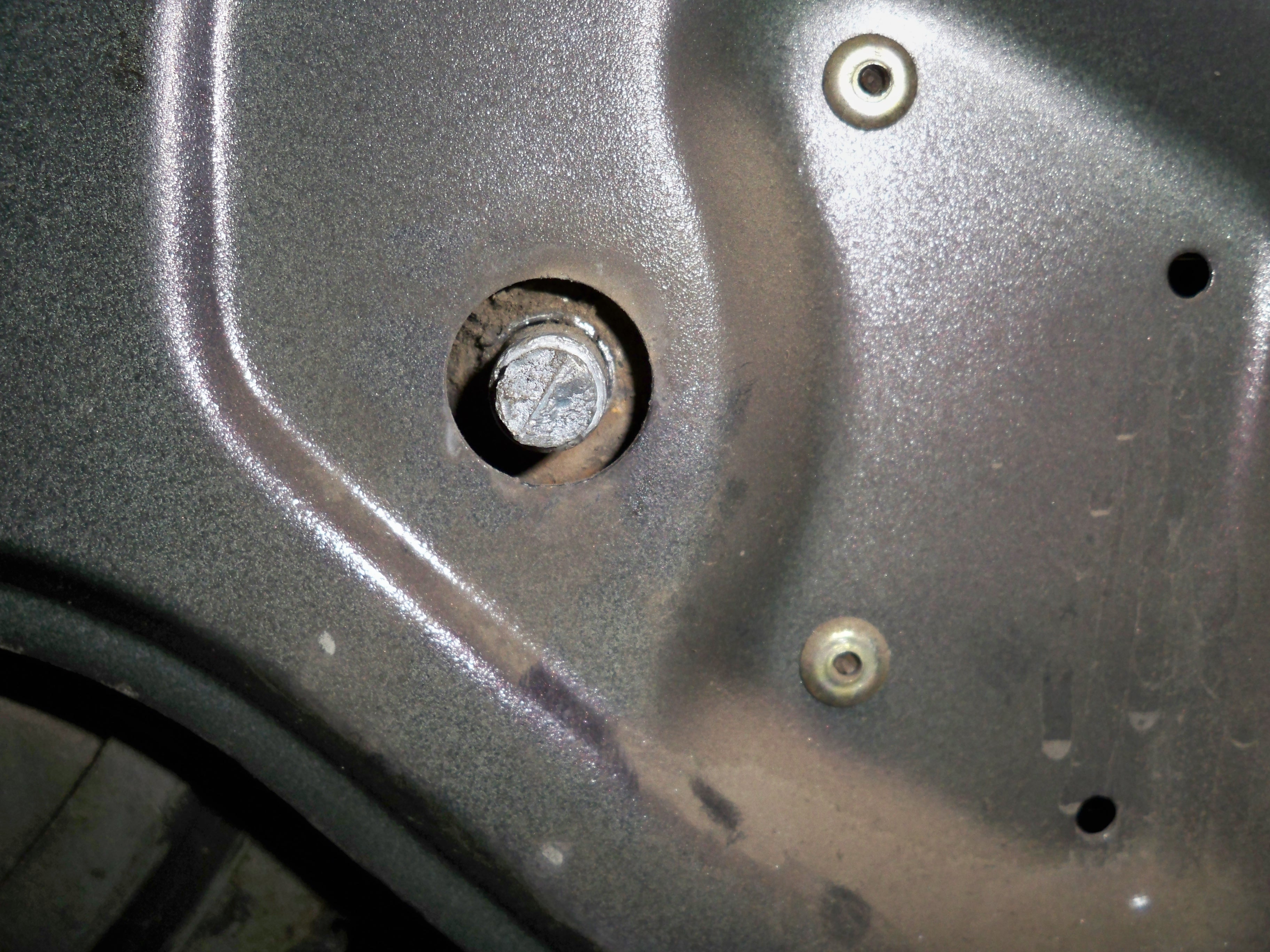

всем здрасте!!
Вобщем такая проблема: оборвало крепление ручки стеклоподъемника наухналь, поставить универсальную ручку невозможно, а на разборке цену лупят.
может кто сталкивался с такой бедой ? подскажите что можно сделать, желательно без демонтажа стеклоподъемника

zahar_ov, привари туды толстый гнутый гвоздь Изображение . а если делать правильно, то надо его менять, если жаба душит, тогда стоит найти старый можно от тазика (ну это как получится) подъёмник, срезать с него эту ось, снять свой с двери, на своём заточить остаток немного под конус и который срежешь заточить немного под конус, составить конуса и что бы грамотный сварной, можно полуавтоматом, прихватил, выставил центр и качественно обварил. если сильно не насиловать, держать будет. и ещё, надо бы перебрать свой МСП, если сломало усь диаметром 10мм, значит там что то не того.

приварить на месте не получится, так как ось ка силюминевая
