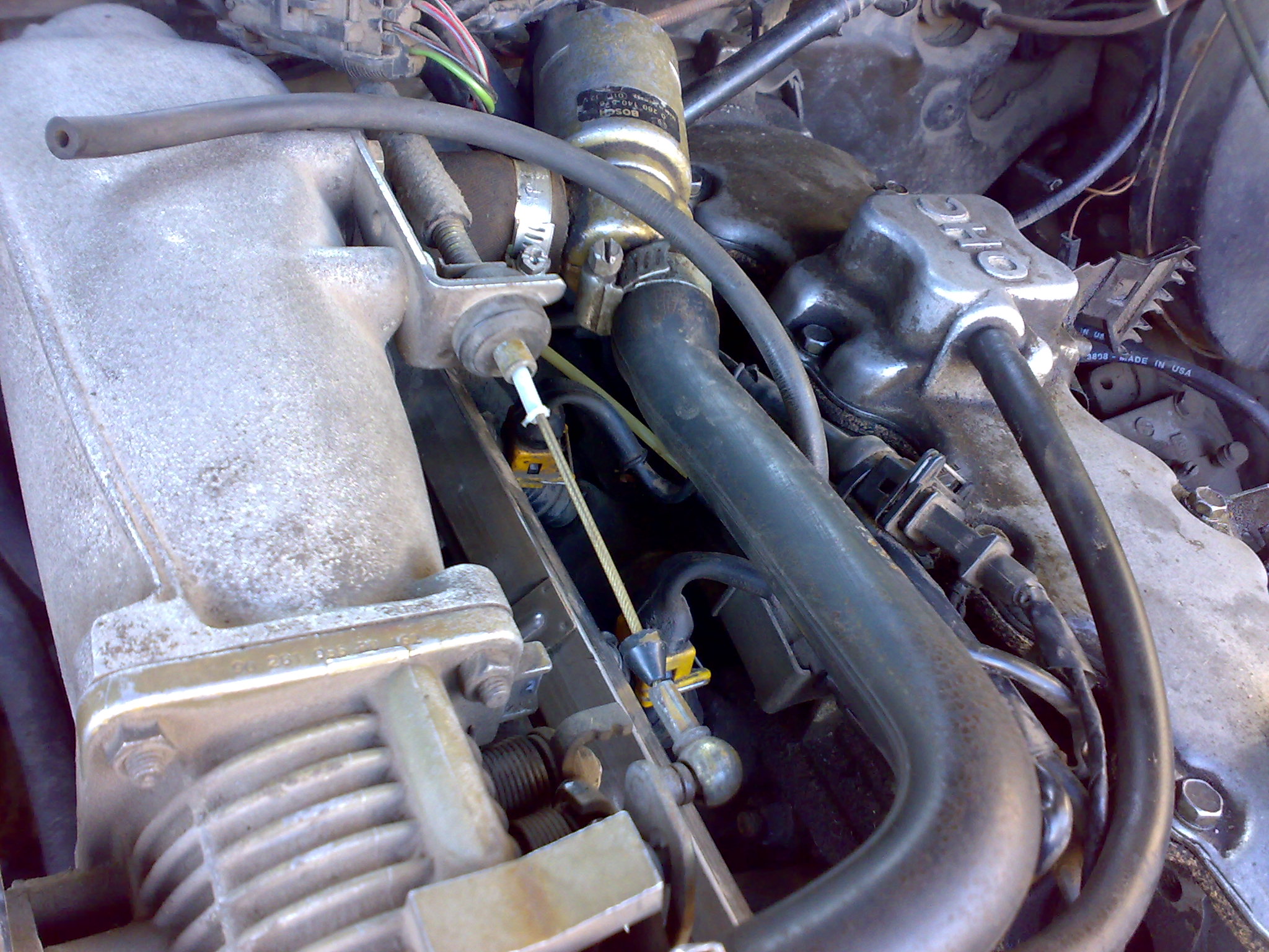

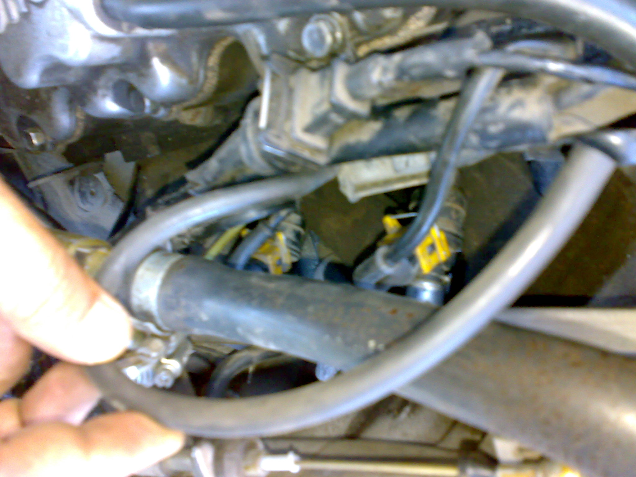

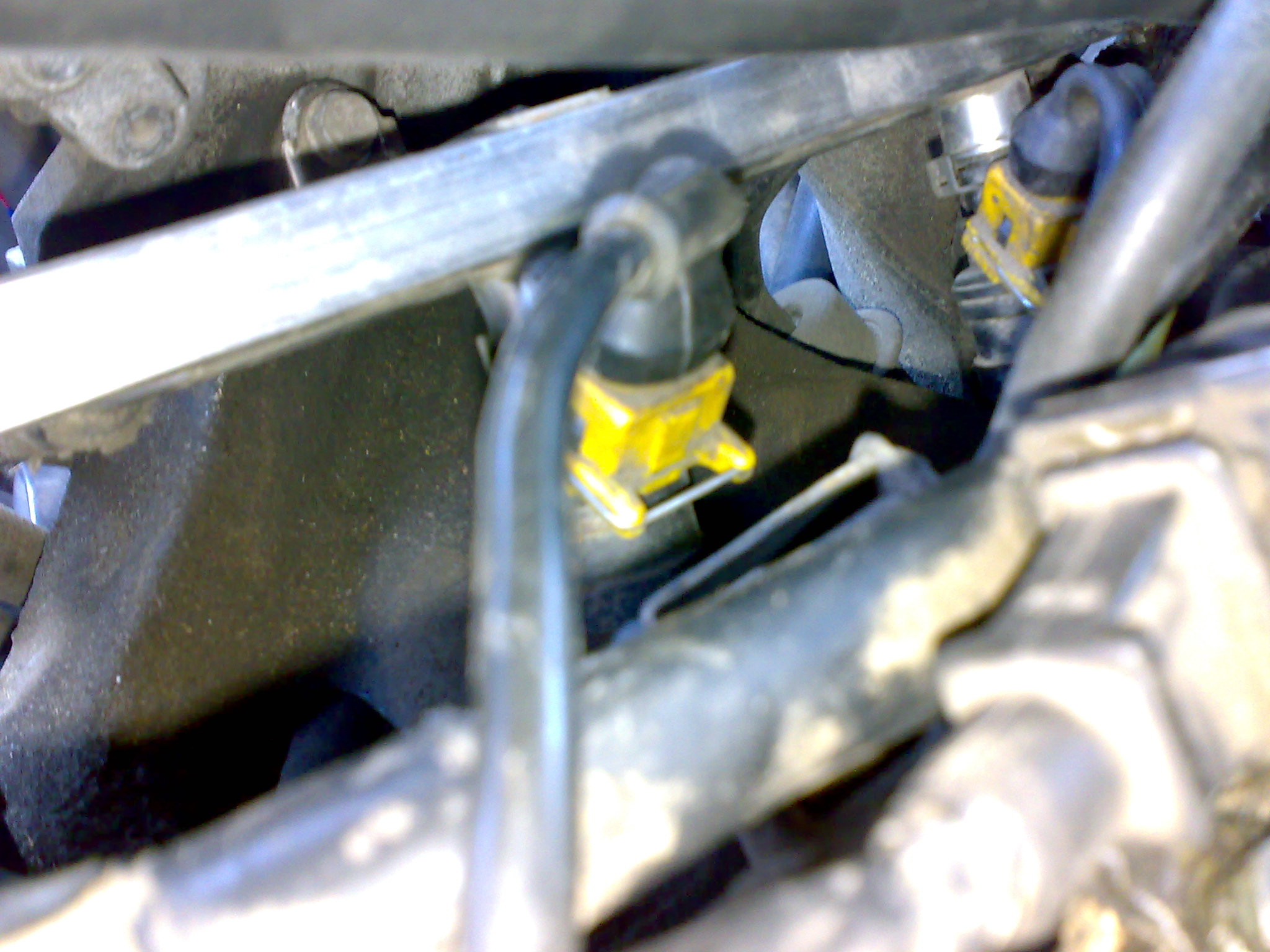

господа дурной вопрос - Куда всунуть эту трубку.
тема не раскрыта ))) по фото точно сказать не могу, но варианта два - или это от регулятора давления на рампе (тогда к впускному коллектору) или это от клапана продувки абсорбера (тогда или к нему или к впускному коллектору) ph34r.gif

http://automn.ru/ope...644.m_id2-.html
вы определитесь - ОТКУДА идёт эта трубка. тогда будет понятно - КУДА )))

Сложно объяснить, на датчик (как я понимаю) приходит тонкая трубка с большой почки стоящей в углу возле стакана, тудаже входит разьем проводов а выходит эта трубка с очень маленьким сечением. Датчик стоит на двигателе на против рампы.
не на датчик а на клапан продувки.
не большая бочка около стакана, а абсорбер.
а трубка должна идти на впускной коллектор.

Совершенно именно правильно, но куда именно. Облазил хер за где , там трубки 20 см, а куда всунуть не нашел.

Отправлено 27 Август 2011 - 20:31
правая фотка. на ней бочонок РХХ. посмотри "под ним". на впускном коллекторе.

Нашел по номеру название блока "Клапан, управление воздуха-впускаемый воздух Pierburg 7.21365.00.0, Тип клапана - Переключающийся клапан, Вид эксплуатации - электрический, Напряжение [В] - 12" Вот от него и эта трубка идет, находиться он напротив форсунки второго целиндра. Диаметр внутренний очень маленький трубки, длина 20 см, куда сувать не понятно.
Под бочонком РХХ на впускном коллекторе шланг стоит.
ГОСПОДА МОЖЕТ КТО СФОТКАЕТ У СЕБЯ И ПОКАЖЕТ, ИЛИ ДАЙТЕ ССЫЛКУ.
