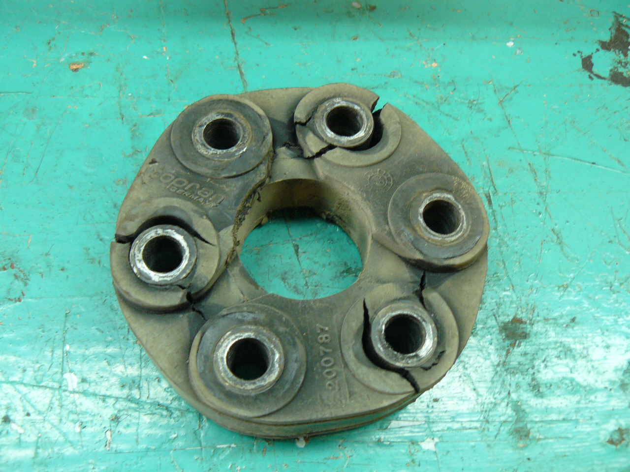

Итак. Предисловие. Сегодня, меняя на машине развалившийся резонатор (среднюю банку) на неоригинальный от компании Поломостров (Polomostrov Польша, 2400р, оригинал 11.000р) мой глазастый друган, за что ему спасибо, заметил какие то щели на эластичной муфте, установленной на редукторе дифференциала. Я, поднеся переноску к редуктору, и сам посмотрев, ужаснулся-она, эластичная муфта, развалилась!
Год назад, весной, я менял подвесной подшипник карданного вала на машине. Когда вал был снят, я заодно заказал новый резиновый чехол шлицевого соединения и 2 эластичные муфты, собираясь полностью "откапиталить" приводной вал. Заказывая детали, мне предложили купить эластичные муфты Topran (Китай) за 500р, потому как родные GM стоят 1200р/шт. Ну я купил, веря продавцам, что качество неоригинала этого вполне приемлемое. Установил всё, и машина прошла 10.000 км с тех пор. И вот что с муфтой стало за этот недолгий пробег. Я достал старые GM-мовские муфты и установил их обратно, потому как пройдя более 130.000 км они выглядят почти как новые-без трещин и разрывов. Хорошо что увидели вовремя...
Что сказать? Я в шоке. Такого никогда не было, да и покупая эти резинки я был уверен в них-потому что это примитивная деталь. Однако китайцы снова меня разубедили...

Это очень нагруженная и сложная деталь !!! Мало того, я уверен на 100% вы кардан абы как прикрутили, никто подвесной не ругулировал по ввысоте !!!
А ТОПРАН - это самое гавно из не оригинала . Это давно известно, детали из пластилина ...

PILOT-T, уважаемый, если вы не знаете, что я и как делал, рекомендую не делать выводов. Я с машинами и разной техникой (и посложнее Омеги-то) не первый год занимаюсь, и многое знаю. Так что не надо быть уверенным настолько, если не знаете... Тем более на 100%/! На столько даже сам Бог не уверен, а тут вы... Ха.. смешно даже...
Во-первых, Топран-редкостное говоно, как выяснилось. Во-вторых, на фланце редуктора и коробки есть направляющая (центрующая) втулка, которая не даст прикрутить кардан кое-как. Она центрует соосность деталей фланцев). Далее- никто и никогда не выставляет подвесной подшипник и его опору в частности потому что он просто крепится на пластине с уже выставленной высотой, к полу кузова и просто держит кардан. Если там и есть несоосности (а они есть) для компенсации этого существует эластичность тех самых муфт и собственно карданнго шарнира. И сложность этой " сложной" и высоконагруженной детали примитивна-ничего в ней кроме втулок и резины нет. Так что не надо песен!
Ну раз в такой манере речь- то песни , а лучше сказать частушки поёте Вы уважаемый . Тот факт что что-то делали сложне Омеги- не говорит ни о знаниях ни о качестве выполненных работ .
Назвать муфту- "примитивная деталь"- это уже характеристика Ваших знаний .
Положение подвесного подшипника кардана контролируется , а при необходимости выставляется с помощью регулировочных шайб относительно той самой траверсы, которая по Вашему тупо прикрученна к днищу и всегда в норме , но зачем это делается Вам понять видимо не сложилось. Рисунок дать ? Разобраться есть интерес ?
Давайте рисунок, мне интересно разобраться
