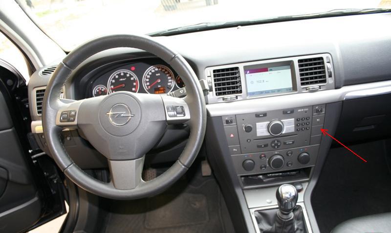

Доброго всем дня! Засел в голове один вопросик. При вскрытии заглушек на центральной консоли по бокам от развлекательного центра, обнаружил что к одному из них подведен штекер, тоесть не хватает только самой кнопки, какой кнопки не понятно. Собственно вопрос-что должно стоять на этом месте, за что отвечает эта опция и можно ли её задействовать??? (на фото красной стрелочкой)[attachmentid=78606]

Кузов хэтч или седан? Если хэтч, то там разъем для кнопки отключения ESP, если такая есть опция в машине. Если седан, то для задней электрической шторки, если таковая имеется.

Лично у меня в этом месте кнопка злектр.шторки.Кузов хэтчбэк.

Кузов Хэтчбек!!! Наверное ради интереса надо сканером проверить! А если кнопка управления шторкой, а самой шторки в помине небыло, её поставитьт можно?

Всё можно если денюжка есть,а так полку дырявить для выхода шторки ну и установить. Штука скажу хорошая и удобная.

У меня на этом месте кнопка отключения ESP

Даннао место предназначено под кнопку для выключения ESP(если такое имеется, можно посмотреть на блок ABS под капотом, если увидишь GM ESP или GM VSC, то система присутствует), так как на заводе ее не ставят по каким то соображениям. ТАкже на форуме было отмечено, что многие ставят эту кнопку, так как зимой иногда помогает выехат из сугроба!
