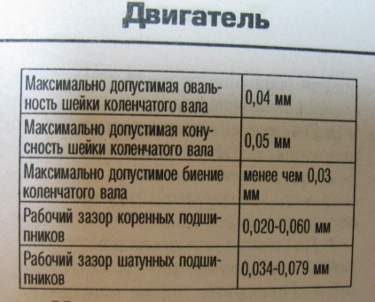

Господа! подскажите пожалыйсто если знаете ремонтные размеры коленвала на двигатель C24NE очень надою

Это я знаю, мне-бы ремонтную таблицу номинальный размер, 1 2 3 ремонт. Так чисто для себя.
шаг проточки 0.25 3 ремонта для шатунных и два для коренных вроде, по крайней мере у меня так...
[attachmentid=79328] [attachmentid=79329]
Спосибо огромное, подскажи что за книга, где покупал или заказывал? А то я заказал одну там кроме "обратитесь в автосервис" нечего нет.
Издательства Техно-BOOK, еще есть издательсва Арус - она повторяет этот диск: http://bankknig.com/...ukovodstvo.html, покупал у нас в магазине, но можно и через интернет заказать. http://avtoliteratur.../opel-frontera/еще мануал: http://www.automn.ru/opel-frontera/

Хотелось бы уточнить. Эти данные верны???? Двигатель С24не
Требуется расточка под 0.25. Два года назад разбирал двигатель. Собрал на ЗМЗ_шных поршнях, полёт нормальный. колен вал не трогал думал поживёт ещё. Пропало давление масло. В гбц не поступает, масленый насос перепроверял. 100% вкладыши. нужны точные размеры под 0.25
