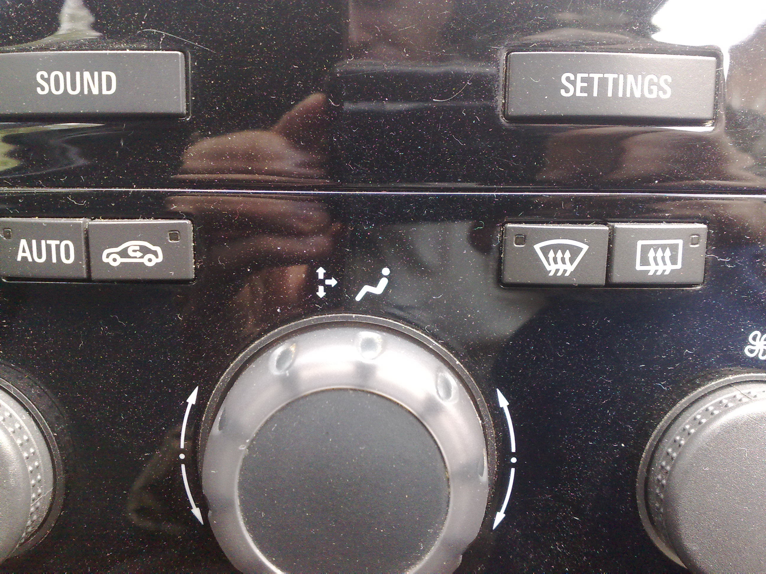

Почему то две фотки получилось...Видите две кнопки авто и рециркуляция?После крутилки еще две:обдув лоб.стекла и подогрев заднего.

Мой вопрос отпал. У тебя климат- контроль, а там, по-моему, нет положения только на стекло на крутилках, поэтому стоит кнопка только на стекло, а при АВТО идет распределение потоков автоматически. Что-то сам не въеду, на сколько понятно отписал.

Крутилкой можно выбирать в ноги,на стекло,стекло-грудь-ноги,стекло-ноги,грудь-ноги.А вот если нажать кнопку,то дует только на стекло!Помоему вент.печки начинает работает на 4 скорости.

короче у тех, у кого не климат - такой кнопки нет..у меня нет((
