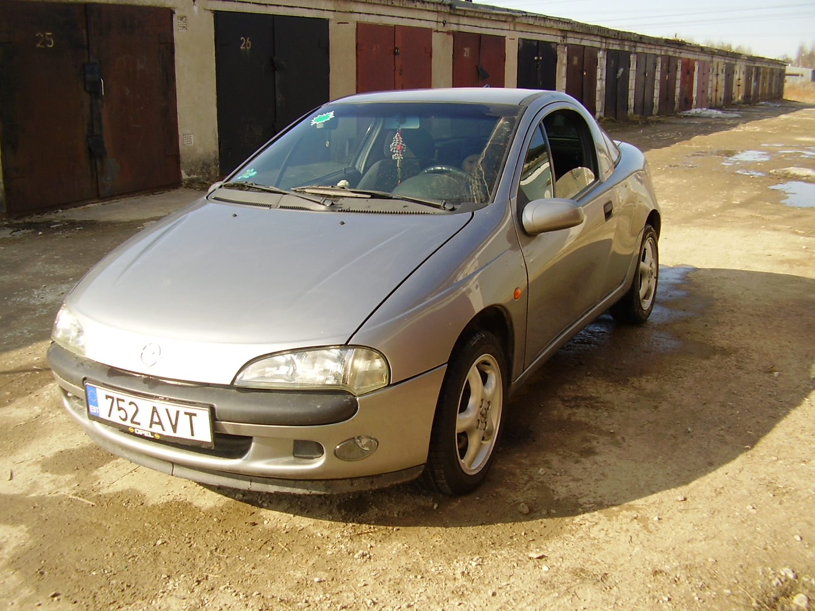

#6 заблудший_Strisch_*
заблудший_Strisch_*
Отправлено 13 Февраль 2007 - 17:31
Короче ,был на диагностике.Нашли две проблеммы.Поменял высоковольтные провода и лямду,и всё!Машина просто рвёт из под себя.Не троит,прёт как танк.Какое счастье!!! loveopel.gif
