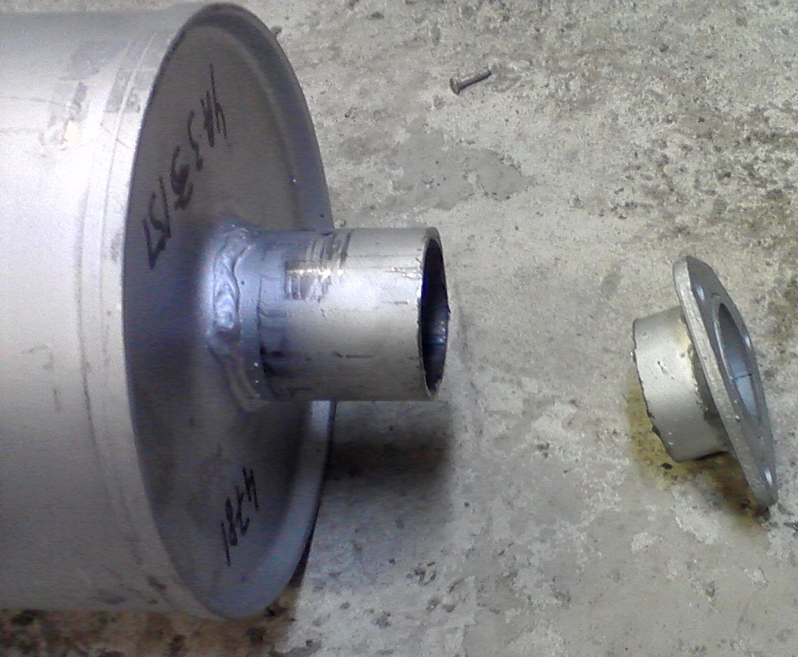

Задняя- от чего угодно, подходящая по размеру. Среднюю менял вчера, если интересно, вот отчет. В УАЗкином магазине куплен глушак 3151 и какая-то неопознанная труба (конец понравился). Хомуты и герметик, общая сумма меньше штуки.
[attachmentid=79841]
От неё женой болгарина отхвачен фланец.

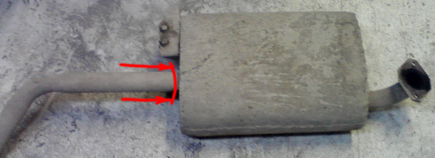

Демонтирована штатная средняя бочка и тем же инструментом от нее урезана передняя труба, там, где она слегка на конус (место разреза- стрелками).

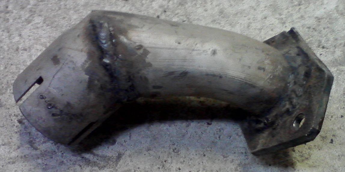

От купленной непонятной трубы отхвачен разрезной хвост , изрезан и изварен по месту. Получилось что-то такое.
[attachmentid=79844]
