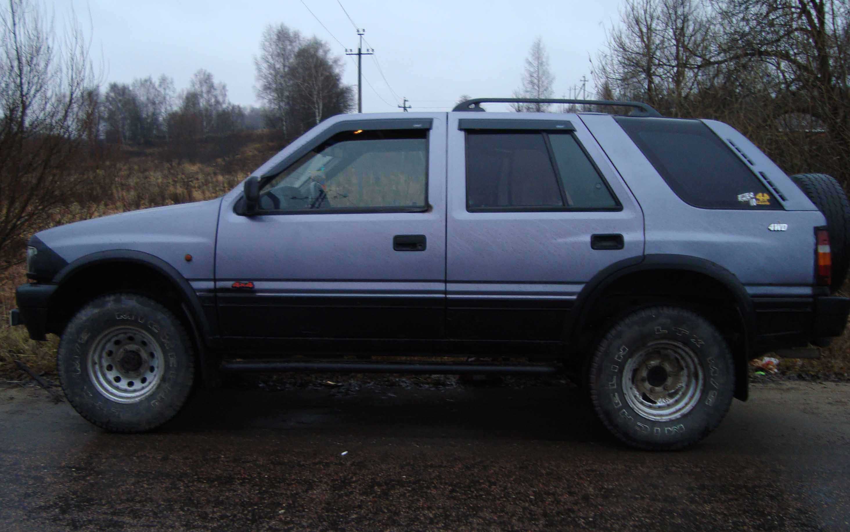

Стало позожче, но меня устраивало, тем более задница отлично поднялась, делать 2 часа и наслаждаться, если интересно, могу объяснить по телефону, просто фоток не осталось...
А вот так моя превая Фроська выглядела после установки пружин
[attachmentid=80367]
А вот так выглядела вторая:

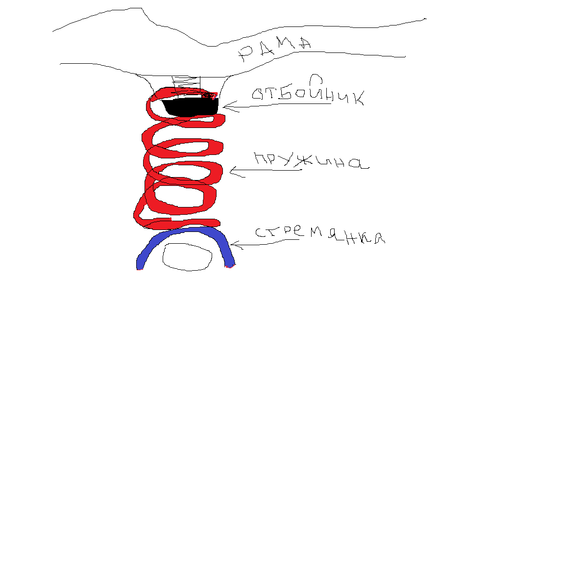

Попробую, главное, чтобы мои объяснения были понятными!
Итак, берём пружины от ТАЗа, я брал от ваз 2107 б/у - они мягче стали при эксплуатации! Отрезаем от них болгаркой приблизительно 1,5 витка. Поднимаем одну из задних сторон Фроськи, ложимся под неё и закручиваем ОТРЕЗАННОЙ стороной пружины за крепление отбойника заднего моста, а потом монтажкой запихиваем нормальной стороной пружины на стремянки рессорного крепления! Должно встать идеально, для собственного спокойствия, фиксируем нижнюю часть пружины с мостом.
Вот схематичный рисунок того, как это выглядит:
[attachmentid=80403]
