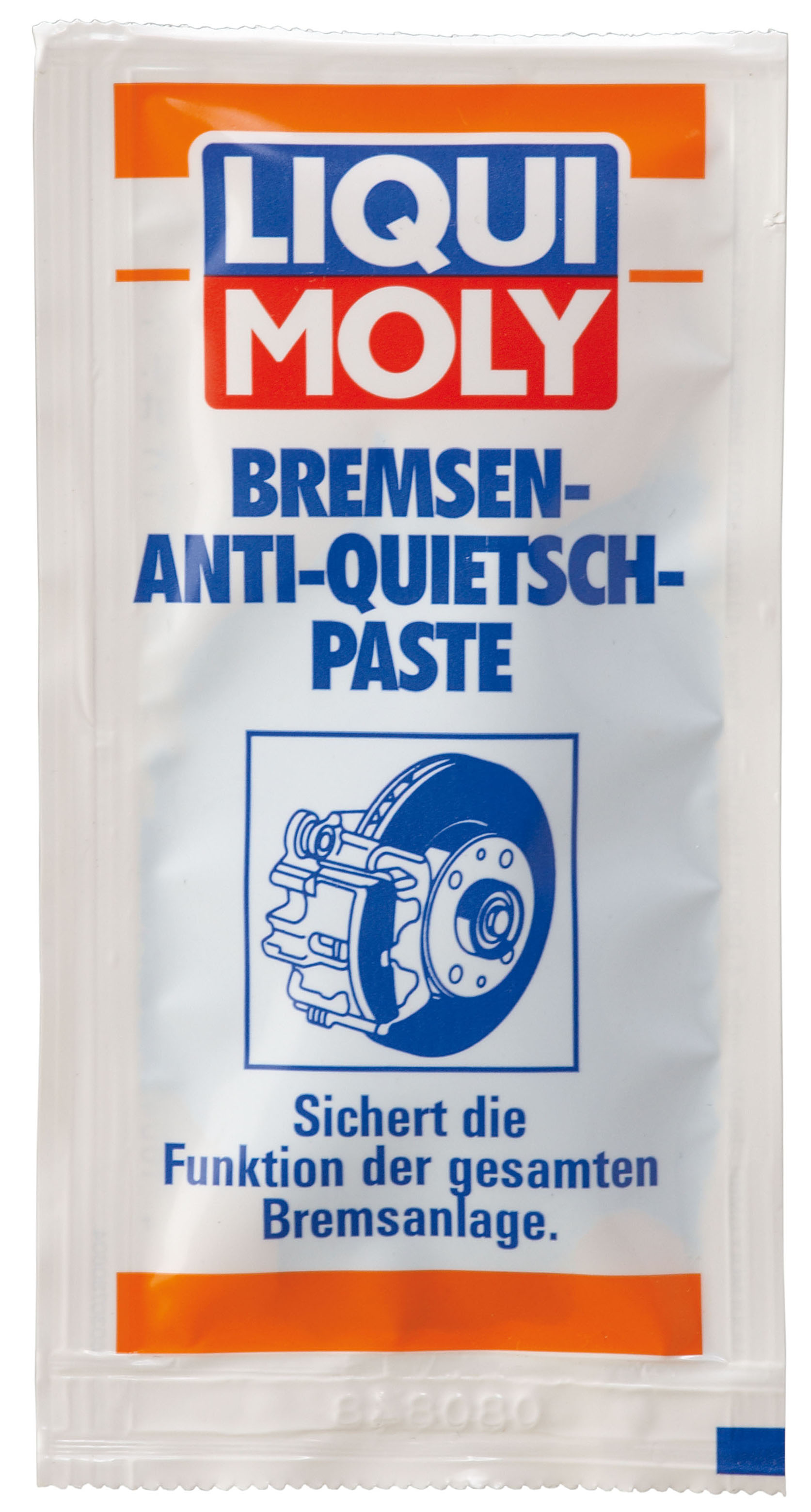

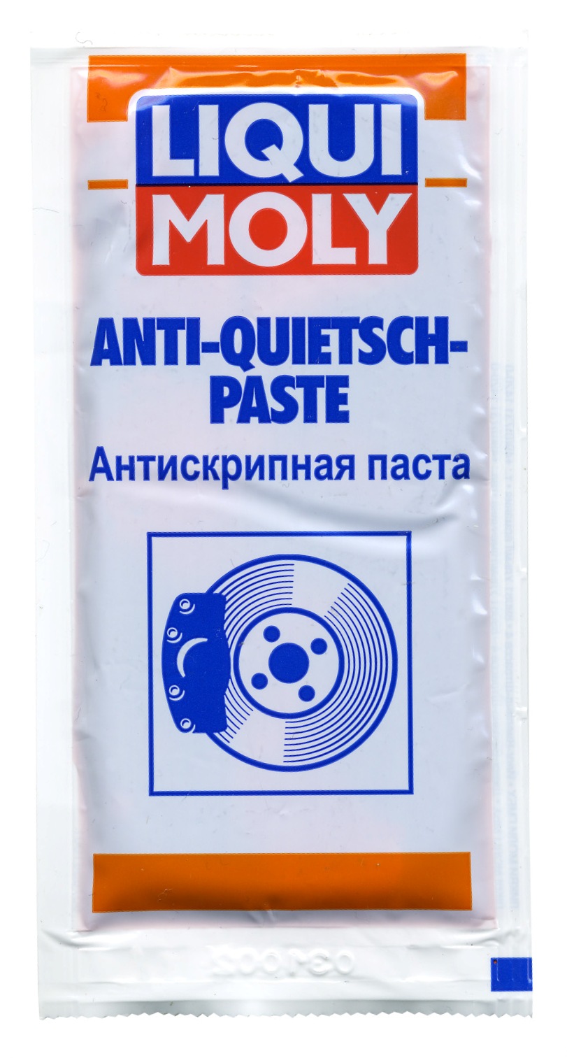

Да вот не фаХт... у меня пыльники умерли давно... но ручник работает -причина его работы -стальной трос покрыт пластиком (его просто смазать и нормально). У меня произошло приблизительно то же что и топик-стартера. Причину искал снимая механизмы - нашел - когда летом меняли колодки, смазывали направляющие супортов ликви-мольЮ, и когда определил, что смазка вся высохла, и перестала работать, поехал в магазин и долго и упорно выяснял что туды можно "сыпать", а что нет. Лазили с продавцом на офф сайт, и я для себя смог определиться только полностью изучив темы форума при офф сайте. сыпал эту [attachmentid=98268]пыталься найти технический вазелин, раньше на другой машине только его на направляющие сыпал, не нашел.. ai.gif
А ВОТ МОЙ ВЫВОД- мне сыпанули эту [attachmentid=98267]- голубую смазку, которая не предназначена для смазки направляющих(на офф сайте) и они (направляющие) завернулись через 3 месяца в трубочку и замерзли (кстати и механизм ручника тоже замерз пришлось смазывать. Удивило что механизм похоже на алюминий что ли ?) !
Изображения не реклама, а попытка уберечь пользователей от ошибок!
