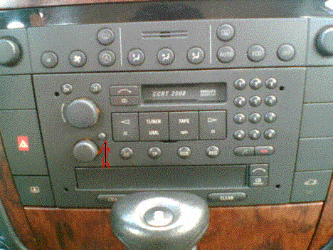

У меня ООБ 3.0 рестайлинг 2000 года. На штатной магнитоле PHILIPS CCRT 2008 есть встроеный телефон. Вот только незнаю куда и как всавить Sim -ку. Кто знает отзовитесь. ak.gif

Нажимаеш на кнопку указанную стрелкой,и кнопки отщелкиваются.
симка должна быть в своей родной рамке,тоисть то из чего она выламывается после покупки,и вставляется ее в щель открывшуюся после снятия кнопок

Только сначала нужно выломать карточку,вставить в обычный телефон и снять запрос пин кода,иначе при каждом запуске машины,нужно будет вводить код.Что на мой взгляд заё......ет.
Алексей77, у меня тоже такая же фигня,а я думал что это какой глюк smile.gif
зачем что-то выламывать.
мне хватило ума приизвести эту операцию на телефоне в машине.
у меня магнитола CCRT700
поздравляю
А вот неужели нельзя сделать так,чтоб и пин был,и магнитола каждый раз его не запрашивала.
я же говорю что сделал так что магнитола его не запрашивает.
для этого понадобилось немного знания английского, совсем чуть чуть...

У меня просто магнитола не немецком,а в нем я ни бум-бум,вот по босятски и сделал.А так дело ваше,хозяйское!!
