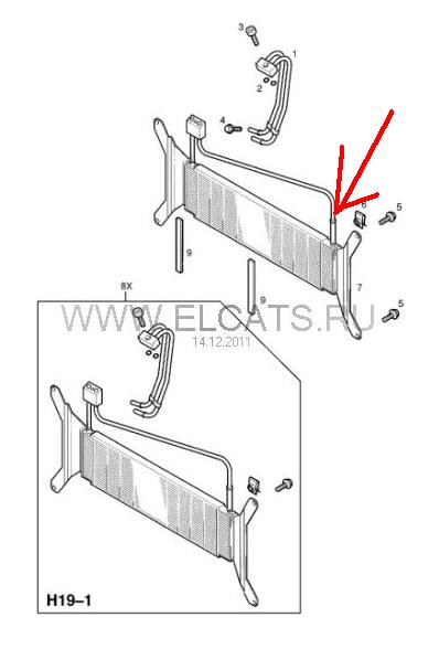

Вообщем потек резиновый шланг в радаторе акпп.
место указано на картинке
[attachmentid=82736]
кто нибудь снимал его не снимая все остальное?

Поскольку в оригинале он прикручен к основному радиатору охлаждения двигателя, то снимать их нужно вместе. Остальное - это что? Радиатор кондиционера - его снимать необязательно. А впускной трубопровод снимать придется. И кожухи сверху.

я скорее хотел узнать, можно ли как либо снять/сдвинуть основной радиатор, чтобы не сливать ож?
там по сути см 5 нужно чтобы хомуты затянуть...

SAR, хз как на рестайле, я когда на дорестайле менял радиатор ОЖ - сдвинуть его как-то в сторону было не реально. только если патрубки от конденсора кондея снимать.. в противном случае можно только вверх/вниз его двигать.. и то в притык по краям идёт..

Можно конечно. Вынимаешь фиксирующие скобы справа и слева. Затем откручиваешь саморезы, которые держат вместе радиатор охлаждения и радиатор кондиционера (два по бокам). Затем берешь и тянешь его вверх. Только не за патрубки. Когда боковые подушки выйдут вверх - отводи его назад сколько угодно.
