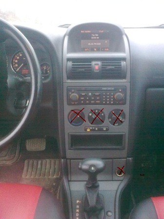

Проблема такова, может кто подскажет?
У меня стоит вебаста но не работает, точнее говоря дисплей не горит. Вопрос заключается вот в чем, если кто в курсе , как а вернее от чего она питается, у меня в добавок не горит подсветка прикуривателя и регулировки отопителя. может там есть какой то предохранитель? или это лампочки все перегорели а blink.gif вебасто с них не питается?
в сервис если ехать -боюсь могут развести по этому и хочу спросить у вас совета дельного
[attachmentid=82925] отмеченные не горит подсветка

Кристальный, Ваш Вебасто тут не при делах...
Вам надобно эту тему читать.
Там с 54-го поста начинаются описания Вашей проблемы.
Более подробно вот с ЭТОГО поста и чуть дальше. По ссылкам заходим и ищем знакомое...
Да, вполне возможно что у Вас предпусковой подогреватель "прицепили" именно к предохранителю, который отвечает за подсветку... Проверьте ВСЕ предохранители для начала.

Крашер прав, Webasta не причем.
У меня тоже иногда не горит эта подсветка.
Первый раз от неожиданности как-то испугался, но потом слегка стукнул рукой по корпусу консоль в области переключателей и все загорелось - видимо контакт где-то отходит. Если не поможет - однозначно разбирать и смотреть.

я вродь стучал -нифига, вот ток не понял надо все снимать? или только средний переключатель дернуть?
чето дергаю-не идет, боюсь сломать
Я же указывал ссылки. Открываете и читаете. Если подсветка не так, как расписано в моём варианте -чуть дальше в той теме /в 149 сообщении/ ссылка на астра-клуб.
Хотя, предохранители-то проверил?
Если стукать,то по корпусу в районе где колено ноги соприкасается с консолью.
А ящик для мелочей снимал(он просто вынимается, на защелках) ? там вроде можно до чего-то дотянуться ....
