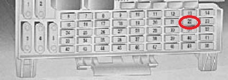

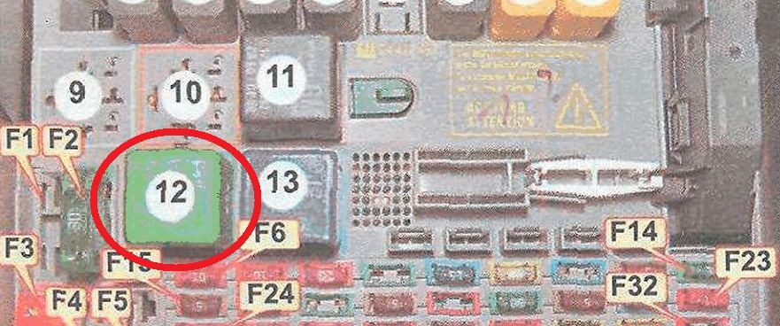

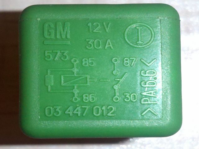

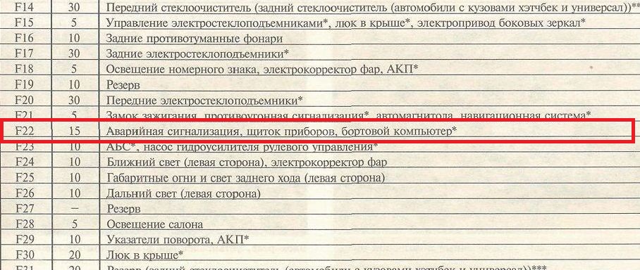

Все началось с того, что при движении (авто: Opel Astra G Y17DT ISUZU‎) загорелась лампочка зарядки, еле дотянул до дома (т.к. АКБ уже сдыхал). На след. день снял ген., проверил, оказалось пробит диодный мост, после его замены и установки на авто ездил два дня. На третий день утром машину не завел (АКБ был посажен в ноль). Стал грешить на невыклеченный свет или конец жизни самой АКБ. После зарядки и проверки АКБ оказалось, что он исправен и соотв. дело не в нем. Завел машину, но на приборке опять загорелась лампочка зарядки. Поменял генератор на рабочий б/у, через два дня та же история. В очередной раз зарядив АКБ проверил цепь на утечку тока, оказалось, что утечка идет через предохранитель F 22 в салонном блоке, при его извлечении щелкает какое-то реле. Далее по порядку начал извлекать реле и оказалось, что утечка идет на реле GM 03447012 (зелёного цвета). Её достал, утечка прекратилась, поставил исправный генератор, зарядка есть, АКБ за ночь не садится, вроде все нормально, но реле, то не стоит в блоке, хотя все приборы работают.
В итоге:
1). За что отвечает или что включает данное реле?
2). Мог ли этот ток саморазряда убивать генератор (в частности диодный мост) или причина в другом?

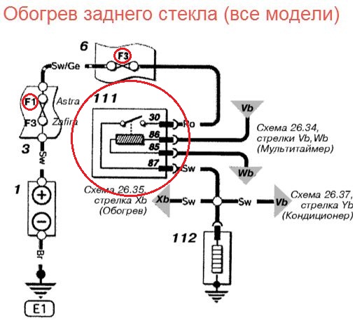

Посмотрел по эл. схеме - обогрев заднего стекла в т.ч. и реле обогрева заднего стекла идут через предохранители F1 и F3[attachmentid=83925]
За обогрев заднего стекла отвечает реле под №13 на вашем фото.
Реле №12 отвечает за отключение за временные выдержки отключения салонного света, подсветка бардачка и т.д.

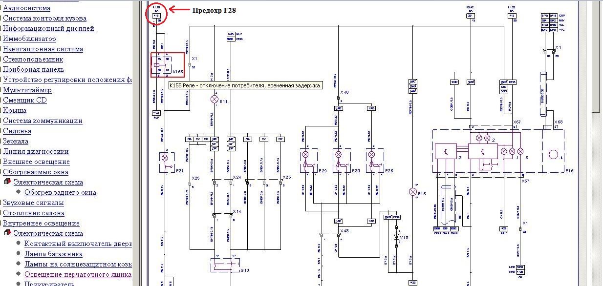

Ruslan19_04, Извиняюсь выше выложенная схема по Z22SE. По привычке смотрю! Вот конкретно схема по твоему двигателю:

На этой схеме реле №12 идет через предохранитель F28, а в моем случае нагрузка падает при отключении предохранителя F22. Чуть позже еще F28 проверю

Это реле отвечает как оказалось только за питание задних фонарей салона, подсветку багажника и бордачка, а передняя лампа освещения салона к этому реле не привязана, это меня и вводило в заблуждение.
Только что поставил на место это же реле и как оказалось все впорядке, все горит, все когда нужно выключается и саморазряд отсутствует, но все же для уверенности я его достал, соединил силовые контакты ( "30" и "87") перемычкой и пожелал владельцу данного авто счастливого пути!
