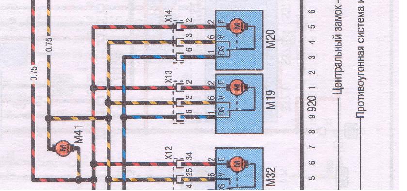

не слушай "умников" ))) опусти стекло (или сидя в салоне) нажми один раз на "закрыть" (один раз поверни ключ в положение "ЗАКРЫТЬ". двери закрылись ? теперь подними вручную фиксатор. поднимается легко и дверь открывается.
теперь два раза нажми на "закрыть" или два раза поверни ключ. если машина с заводской охранкой - встанет на охранку. у меня заводской охранки нет. встаёт на дед лок. фиксаторы изнутри без возни и пассатиж - не поднять.
[attachmentid=84477]
Ну да... все умники... один я дартаньян...
если замок встал на дедлок и провод от него отвалился - ничем ты его не откроешь кроме физического воздействия. Опробовано много раз. Только тянуть тягу вверх преодолевая силу трения внутри замка.
и я - об этом. только тянуть - стрёмно как то )) небольшими рывками поднимал у себя.
