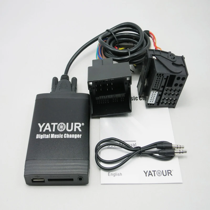

Yatour-Opel-Astra-H-Astra-J-corsa-zafira
Народ есть еще вопрос подойдет yatour на такую магнитолу?
